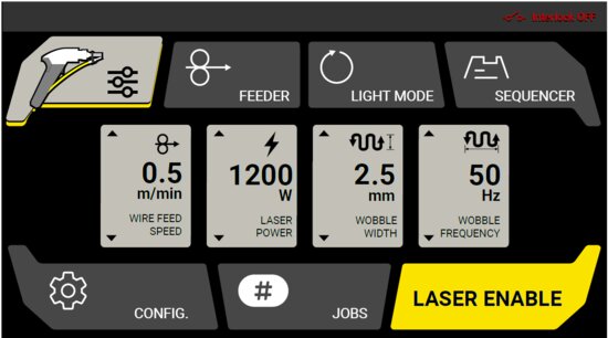

O soldador a laser ESAB Dueler EHL 1500 é uma ferramenta profissional portátil e de alta qualidade projetada para soldagem de precisão em aço inoxidável, aço carbono e alumínio. Com tecnologia a laser avançada e experiência em integração, ela oferece precisão e eficiência incomparáveis.Com uma fonte de alimentação a laser refrigerada a ar de 1.500 W, o Dueler alcança uma penetração de até 6,5 mm, garantindo baixa distorção, sendo ideal para ambientes de fabricação exigentes.Uma interface de usuário intuitiva exibida em uma tela TFT de 7 polegadas permite o controle preciso dos parâmetros de soldagem, adaptando o feixe de laser para aplicações variadas, desde costuras finas até soldas profundas.O alimentador de arame integrado dá suporte a vários diâmetros de arame, garantindo preparação perfeita da junta e soldas de alta qualidade.A Dueler EHL 1500 é totalmente compatível com padrões regionais e regulamentações de segurança de laser, tendo sido fabricada para operação segura e confiável em oficinas e ambientes de campo.
Primeiro do seu tipo: potência compacta
O ESAB Dueler EHL 1500 é o primeiro soldador a laser portátil verdadeiramente compacto e refrigerado a ar com um alimentador de arame integrado. Sua potência estável de 1500 W proporciona uma fusão precisa em aço inoxidável, alumínio, ligas galvanizadas e refletivas, com capacidade para soldar até 6,5 mm de espessura. Ao combinar portabilidade com desempenho incomparável, o Dueler permite que os fabricantes assumam mais projetos e obtenham um retorno mais rápido do investimento.
Design robusto, durabilidade industrial
Construído com o comprovado DNA industrial da ESAB, o Dueler foi projetado para prosperar em condições adversas de oficina e ambientes externos. Sua carcaça robusta garante uma operação confiável onde quer que o trabalho seja realizado. Os operadores obtêm os benefícios de velocidades de soldagem mais rápidas, soldas de alta qualidade com distorção mínima e durabilidade de longo prazo que resiste às demandas diárias.
Fácil de operar, com o respaldo de especialistas
O Dueler torna a soldagem a laser avançada acessível a todas as oficinas. Uma tela sensível ao toque brilhante de 7 polegadas e uma interface ESAB intuitiva simplificam a operação para novos soldadores, enquanto programas sinérgicos e controles manuais oferecem flexibilidade para especialistas. A curva de aprendizado reduzida significa que novos operadores podem ser treinados em dias, não anos, ajudando as empresas a resolver a escassez de mão de obra, aumentar a produtividade e ampliar a capacidade sem aumentar o número de funcionários.
