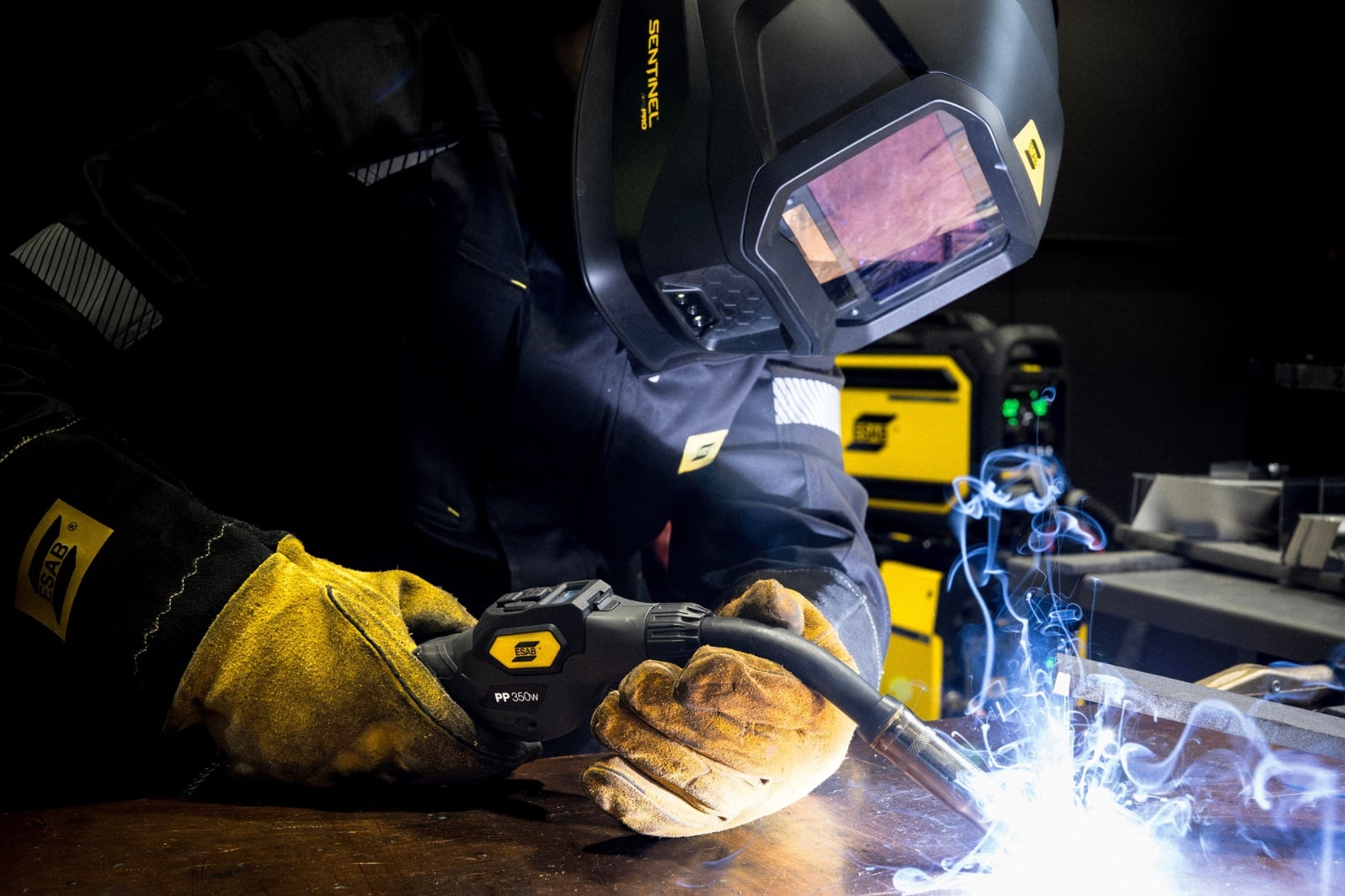

En soudage MIG et pulsé de l'aluminium, la plupart des problèmes apparaissent au niveau de l'arc : Problème de fusion instable, de cordon irrégulier, de porosité ou d'alimentation du fil. Même lorsque votre Générateur et votre mécanisme d'alimentation sont correctement réglés, de petits détails au niveau de la torche – guide-fil, embout de contact, cheminement des câbles, couverture de gaz et technique de l'opérateur – déterminent souvent si vous obtenez une passe propre ou une retouche. Ce guide passe en revue les problèmes courants de l'aluminium qui apparaissent généralement à l'arc et comment les résoudre – avec quelques exemples pratiques de la façon dont les torches comme ESAB PP350w (push-pull) et ESAB Exeor MIG (torche manuelle) aident à les résoudre dans des applications réelles. Accès rapide Alimentation en fil irrégulière à l'arc Retour de flamme et embouts de contact endommagés Projections et arc instable Surchauffe et fatigue de la torche Accès et positions inconfortables Problèmes de couverture de gaz Liste de vérification pour le dépannage des torches/arc Manuel ESAB Écosystème aluminium 1. Alimentation en fil irrégulière à l'arc Ce que vous verrez : La soudure démarre sans problème, puis le fil se met à osciller, ralentir ou bégayer. Le son de l'arc est saccadé et la longueur de l'arc varie en cours de soudure. Vérifier Action Type et état du guide-fil Utiliser un guide-fil en PTFE ou en nylon, coupé à la longueur voulue. À remplacer si plié, sale ou usé Ajustement de l'embout de contact Adaptez les Dimensions d'embout au diamètre du fil. Remplacez les embouts ovales, élargis ou présentant des marques de brûlure. Cheminement des câbles Évitez les boucles serrées et les coudes brusques : c’est le moyen le plus rapide de créer des problèmes d’alimentation sur l’aluminium. Tension du rouleau d'entraînement Une quantité excessive déforme le fil d'aluminium souple ; une quantité insuffisante provoque le glissement. Vérifiez en tirant sur le fil de la torche, générateur coupé. En pratique : Sur les longues coutures horizontales où le dévidoir se trouve à une certaine distance, la torche push-pull ESAB PP 350w maintient la Vitesse de dévidage constante à la buse même sur de longues longueurs de câble. Une fois le cheminement des câbles et le guide-fil correctement effectués, les à-coups et le bruit saccadé de l'arc électrique disparaissent généralement. À lire ensuite : Guides-fil MIG en aluminium : PTFE vs Nylon vs PE 2. Recul de fil et embouts de contact endommagés Ce que vous verrez : Le fil brûle en reculant dans la buse ; les buses noircissent ou fusionnent ; les démarrages deviennent peu fiables et des cratères ou des défauts apparaissent à l'extrémité de la soudure. Vérifier Action Longueur de fil et technique Maintenez une longueur de dépassement constante — une longueur trop courte augmente considérablement le risque de recul de fil. Utilisez toujours une technique de poussée, jamais de traînée. Sélection et remplacement des embouts Utilisez des buses conçues pour l'aluminium et la taille de fil appropriée. Planifiez des changements réguliers plutôt que d'attendre une panne. Paramètres de retour de flamme et de démarrage Réglez la commande de retour de flamme de sorte que le fil s'arrête juste avant que l'arc ne s'éteigne. Veillez à ce que le démarrage ne soit pas trop agressif au début de l'arc. En pratique. Une fois l'alimentation stabilisée — après être passé à une configuration push-pull bien réglée avec une gaine et une tension correctes — les incidents de retour de flamme diminuent généralement de façon marquée car le fil n'hésite plus et ne ralentit plus sous charge au démarrage et à l'arrêt de l'arc. Lire ensuite : Améliorer l’alimentation et la livraison du fil. 3. Projections et un arc instable (« nerveux ») Ce que vous verrez : L'arc semble instable, le cordon est irrégulier et des projections s'accumulent sur et autour de la buse, contaminant rapidement la torche et perturbant la protection gazeuse. Vérifier Action Buse et diffuseur de gaz Nettoyer ou remplacer les buses et diffuseurs fortement contaminés ou partiellement obstrués. Vérifier que le débit de gaz se situe dans la plage recommandée Angle d'inclinaison de la torche et vitesse de déplacement Visez un angle de poussée de 10 à 15°. Maintenez une vitesse de déplacement constante ; les changements brusques perturbent le profil de l’arc et du cordon de soudure. Consistance de la longueur de dépassement De fortes variations modifient la densité de courant et le comportement de l'arc. Former les soudeurs à maintenir une distance constante fait souvent une différence immédiate. En pratique. Sur les travaux de précision — supports, goussets, déflecteurs — l'extrémité avant plus petite et la poignée confortable du ESAB Exeor MIG (torche manuelle) facilitent le maintien de l'angle et du dépassement dans les espaces restreints, ce qui calme directement l'arc et réduit les projections. 4. Surchauffe de la torche et fatigue de l'opérateur Ce que vous verrez : Le corps et le col de la torche chauffent rapidement, les opérateurs se fatiguent lors des longues journées de travail et les consommables s'usent plus vite que prévu. Vérifier Action Capacité du chalumeau par rapport à l'utilisation réelle Vérifiez que l'ampérage et le facteur de marche correspondent à vos courants de soudage et durées d'arc réels. Circuits de refroidissement et de gaz Pour les chalumeaux refroidis par air, assurez-vous que les passages ne sont pas obstrués. Pour les chalumeaux refroidis par eau, vérifiez le débit du liquide de refroidissement, les durites et les raccords. Ergonomie et soutien Utilisez des supports de câbles, des barrières ou une suspension lorsque cela est possible. Une mauvaise ergonomie se manifeste par des cordons de soudure irréguliers bien avant d'atteindre la limite du Générateur. En pratique : Sur les longs joints en aluminium le long des coques de récipients, une torche push-pull plus légère et bien équilibrée telle que l' ESAB PP350w (push-pull) aide les soudeurs à maintenir leur posture et leur contrôle sans serrer fort ni lutter contre le câble, ce qui se traduit directement par des soudures plus régulières à la fin de la journée de travail. 5. Accès difficile et positions de soudage inconfortables Ce que vous verrez : Une géométrie de torche inadaptée oblige les soudeurs à adopter des postures inconfortables, ce qui rend difficile le maintien d'une bonne qualité de cordon sur les récipients, les remorques et les châssis complexes. Vérifier Action Angle du cou et longueur de la torche Adaptez les angles et les longueurs du col de la torche à vos assemblages courants. Utilisez des câbles plus longs pour les lignes droites ; des têtes compactes pour les espaces restreints. Gestion des câbles Faites passer les câbles de manière à éviter qu'ils ne s'accrochent ou ne traînent. Évitez autant que possible de laisser les câbles au sol afin de réduire la force de traction. Technique de l'opérateur Intégrez la manipulation du chalumeau dans la formation : comment s’appuyer, se déplacer le long des joints longs et se repositionner en toute sécurité. En pratique : Dans les zones où l'espace est limité — à l'intérieur des compartiments, autour des raidisseurs ou des raccords — le poste à souder MIG ESAB Exeor facilite le positionnement correct de la buse sans avoir à tordre le poignet dans une position inconfortable. 6. Problèmes de couverture en gaz à l'arc Ce que vous verrez : Groupe de soufflures intermittente, encrassement ou aspect de surface terne à des points aléatoires le long de la soudure, souvent en corrélation avec certaines positions, portées ou changements d'angle de la torche. Vérifier Action état de la buse et du diffuseur S'assurer qu'il est propre, non endommagé et correctement assemblé. Remplacer les composants usés qui perturbent le flux de gaz Distance et accès à la buse Maintenir une distance constante entre la buse et la pièce. Évitez d'encastrer la buse dans les coins où le gaz ne peut pas circuler correctement. Fuites de gaz près de la torche Inspectez les tuyaux et les raccords sur les derniers mètres pour détecter les fuites, les pliures ou les dommages. En pratique : La standardisation sur quelques combinaisons de buses et de diffuseurs qui fonctionnent bien pour l'aluminium — et la formation des opérateurs à les maintenir propres — élimine une grande partie des problèmes de groupe de soufflures « mystérieux » dans la plupart des ateliers. À lire ensuite : Gaz de protection argon ou hélium pour le soudage de l'aluminium Liste de vérification pour le dépannage rapide de l'arc/torche (MIG aluminium) Lorsque vous voyez des problèmes à l'arc, suivez cette vérification en six points : Embout de contact – dimensions correctes, propre, sans dommages de retour de flamme. Guide-fil – compatible avec l'aluminium, longueur correcte, sans torsion ni contamination. câble – acheminé sans coudes serrés, boucles ou torsions. angle de la torche et longueur de dépassement – soudage en poussant, distance constante. Buse et diffuseur – flux de gaz propre, sans obstruction et constant. Puissance de la torche – le facteur de marche et l'ampérage correspondent à la tâche. Une fois ces bases maîtrisées, la plupart des torches – qu’elles soient push-pull ou MIG standard – deviennent beaucoup plus prévisibles et plus faciles à dépanner. Comment le système manuel d'aluminium d'ESAB favorise un soudage stable Le dépannage au niveau de l'arc est nettement plus facile lorsque la torche fait partie d'un système bien adapté plutôt que d'un ensemble de composants provenant de sources individuelles. Les kits manuels pour aluminium d'ESAB combinent le Générateur Warrior Edge — avec MIG et Commande d'impulsion prêts pour l'aluminium — avec le mécanisme d'alimentation RobustFeed Edge optimisé pour une alimentation stable en fil d'aluminium, des torches spécifiques à l'application telles que la PP350w push-pull pour les longs joints et l'Exeor MIG pour les accès plus étroits, ainsi que des fils OK Autrod, des gaines, des galets d'entraînement et des recommandations de gaz adaptés. Le traitement de l'aluminium comme une solution complète allant du générateur au fil réduit les problèmes liés à l'alimentation qui apparaissent au niveau de l'arc, améliore l'aspect et la régularité des soudures entre les équipes et les postes, et simplifie la formation et la standardisation pour votre équipe de soudage. Les problèmes d'arc électrique ne disparaîtront jamais complètement, mais grâce à une approche systémique, aux torches appropriées et à un processus de dépannage structuré, ils deviennent beaucoup plus faciles à diagnostiquer, à corriger et à empêcher de se reproduire. Découvrez les solutions aluminium d'ESAB
