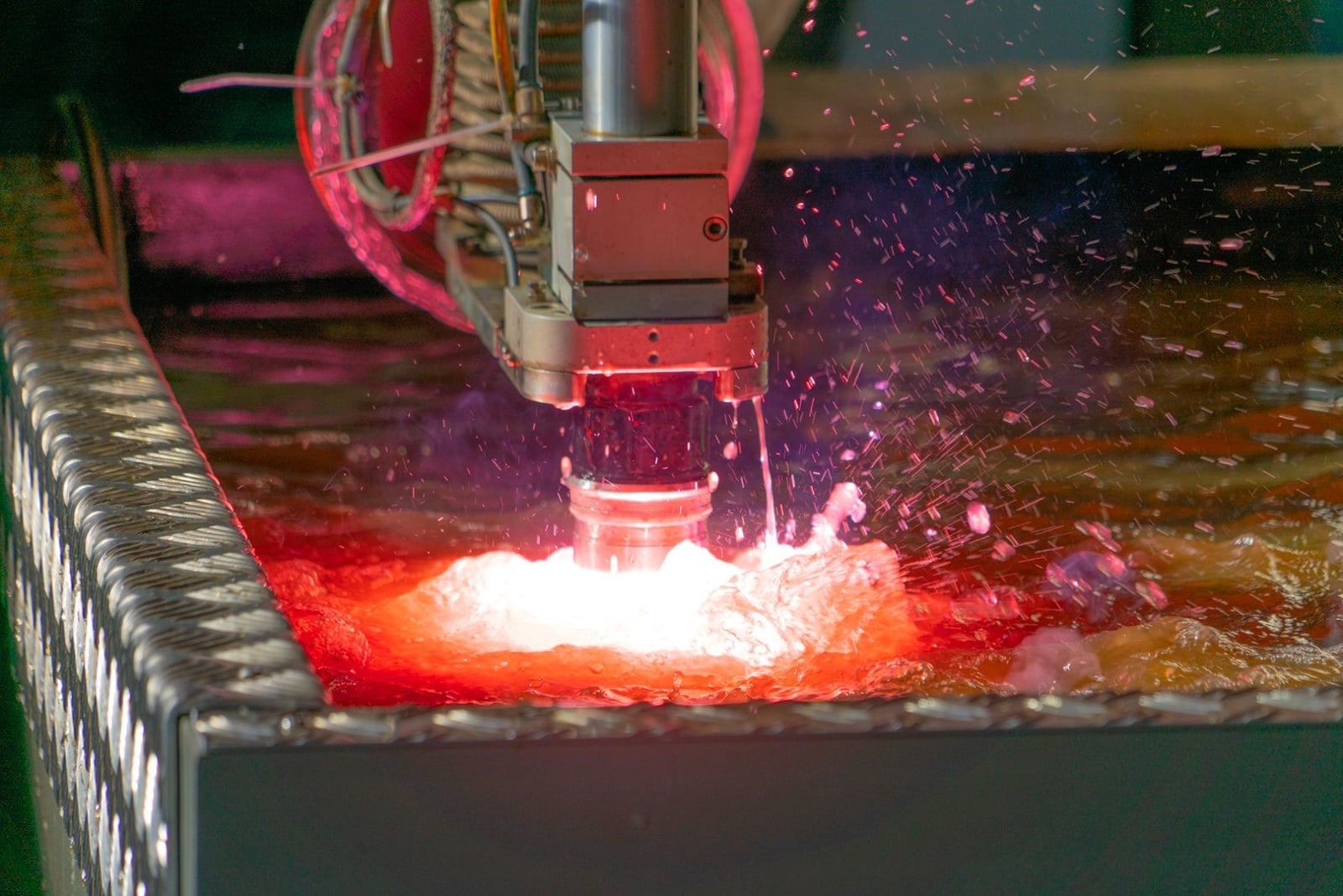

Plasma + aluminio + agua = ¡Peligro de explosión por hidrógeno!
El corte por arco de plasma seco de chapas de aluminio puede requerir sistemas de eliminación de polvo costosos y complicados. También es un proceso muy ruidoso y produce luz ultravioleta de alta intensidad. Por todo ello, muchas empresas prefieren cortar aluminio en una mesa con agua. La mayoría de las aleaciones de aluminio se pueden cortar fácilmente por plasma en una mesa con agua, siendo las aleaciones de aluminio-litio la excepción; consulte la nota a continuación. La mayoría de las aleaciones se pueden cortar en una mesa con agua. Sin embargo, el usuario tiene que ser consciente de que existe un peligro de explosión muy real y peligroso y debe tomar medidas para evitarlo.
