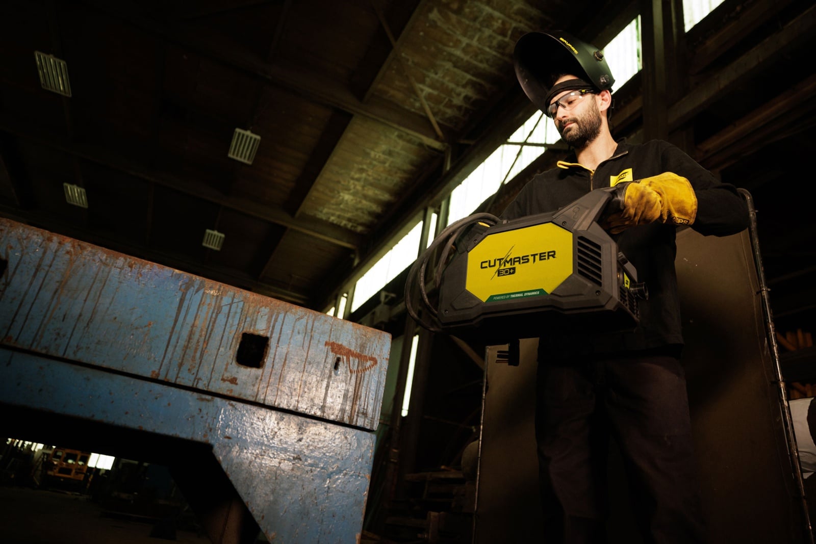

Tragbarkeit und Verarbeitungsqualität
Wenn die Maschine in Ihrer Werkstatt bleibt, ist die Tragbarkeit weniger wichtig. Wenn es zum Einsatzort geht, ist das von enormer Bedeutung.
  • Gewicht — Leichtere Maschinen sind einfacher zum Einsatzort zu transportieren, aber sehr leichte Geräte gehen oft Kompromisse bei den Stromversorgungskomponenten und der Einschaltdauer ein. Die Cutmaster-Produktpalette vereint Tragbarkeit mit industrieller Verarbeitungsqualität.
  • Gehäuse — ein wetterfestes Industriegehäuse schützt vor Staub, Feuchtigkeit und Stößen am Einsatzort. Die Cutmaster-Produktreihe zeichnet sich durch ein robustes Gehäuse mit drei Tragegriffen aus, die ein einfaches Anheben durch eine oder zwei Personen ermöglichen.
