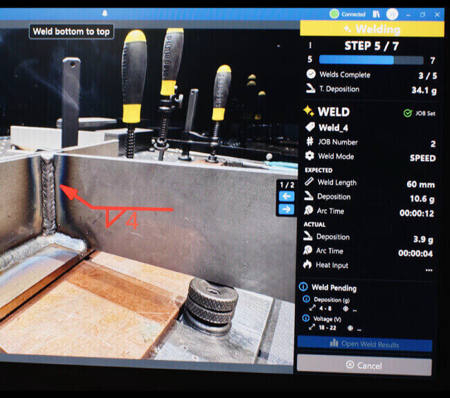

OCTOPUZ Steps exige que les opérateurs effectuent 100 % des étapes de soudage définies conformément aux plans fournis par l’ingénierie. Les opérateurs ne peuvent pas ignorer les soudures requises ni avancer dans le processus sans avoir complété chaque étape. Cela permet d’éviter les soudures manquées et de réduire les reprises coûteuses.
Grâce à l’intégration de Warrior Edge, chaque soudure est évaluée en temps réel et les opérateurs reçoivent un feedback immédiat sur la réussite ou l’échec. Les problèmes peuvent alors être corrigés sur le champ, ce qui permet d’améliorer la qualité à la première tentative et de réduire la perte de temps et de matériaux.

À l’aide d’outils de CAO, les ingénieurs créent des instructions de soudage détaillées, étape par étape, qui définissent la séquence de soudage, les paramètres de soudage et les exigences.
Les opérateurs de soudage reçoivent les instructions étape par étape directement sur leur machine, ce qui assure une orientation claire à chaque phase.
Les sources de courant ESAB Warrior Edge appliquent automatiquement un programme défini pour chaque étape de soudage, éliminant ainsi le besoin de configuration manuelle.
Les opérateurs de soudage exécutent chaque étape des instructions, en suivant des consignes claires et imposées afin de garantir la cohérence et la précision.
Une fois chaque soudure terminée, les résultats sont comparés à des règles prédéfinies afin de confirmer si la soudure répond aux exigences avant de passer à l’étape suivante.
