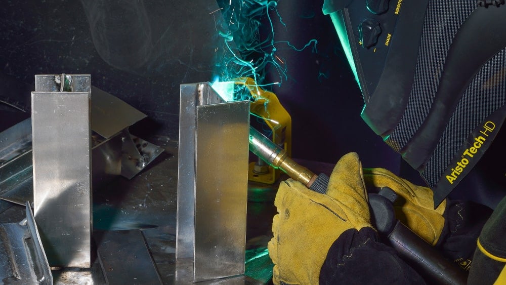

Une bonne préparation de la soudure de l’aluminium est essentielle pour éviter les problèmes de qualité et pour dépanner en cas de problèmes. Que vous vous attaquiez à un soudage de niveau production ou que vous travailliez sur un projet personnel, suivre un processus de préparation propre et méthodique garantit de meilleurs résultats et une meilleure intégrité de la soudure.
Une préparation appropriée de l’aluminium avant le soudage est essentielle pour obtenir des résultats de haute qualité. Il y a deux raisons principales pour lesquelles il faut adopter une procédure de nettoyage pré-soudage solide :

Idéalement, vous devriez nettoyer l’aluminium avec un dégraissant qui ne contient pas de solvants chlorés. Une option populaire est ZeroTri®, disponible en bombes aérosols et en conteneurs en vrac. Étant donné que les bombes aérosols peuvent encombrer un atelier, de nombreux soudeurs utilisent des vaporisateurs rechargeables.
D’autres dégraissants efficaces comprennent :
Appliquez le dégraissant à l’aide d’essuie-tout industriels blancs et jetez-les conformément aux réglementations de l’atelier (par exemple, en les stockant dans des récipients fermés et étanches). Évitez les chiffons d’atelier : ils sont souvent réutilisés et peuvent contenir des résidus de lanoline ou de détergent, qui peuvent tous deux contaminer la surface de soudure.
Principales directives de dégraissage :Dégraissez toujours avant le pointage afin d’éviter que des contaminants ne se coincent entre les surfaces.Si un biseautage des bords est nécessaire, utilisez une mèche en carbure à grande vitesse sans lubrifiant. Si un lubrifiant est utilisé, dégraisser à nouveau avant de souder.
L’aluminium forme naturellement une couche d’oxyde immédiatement après exposition à l’air. Cette couche fond à environ 3 600 °F, tandis que l’aluminium fond à seulement 1 200 °F, selon l’alliage. S’il n’est pas éliminé ou perturbé, cet oxyde peut interférer avec la formation du bain de fusion et entraîner des défauts de soudure.
