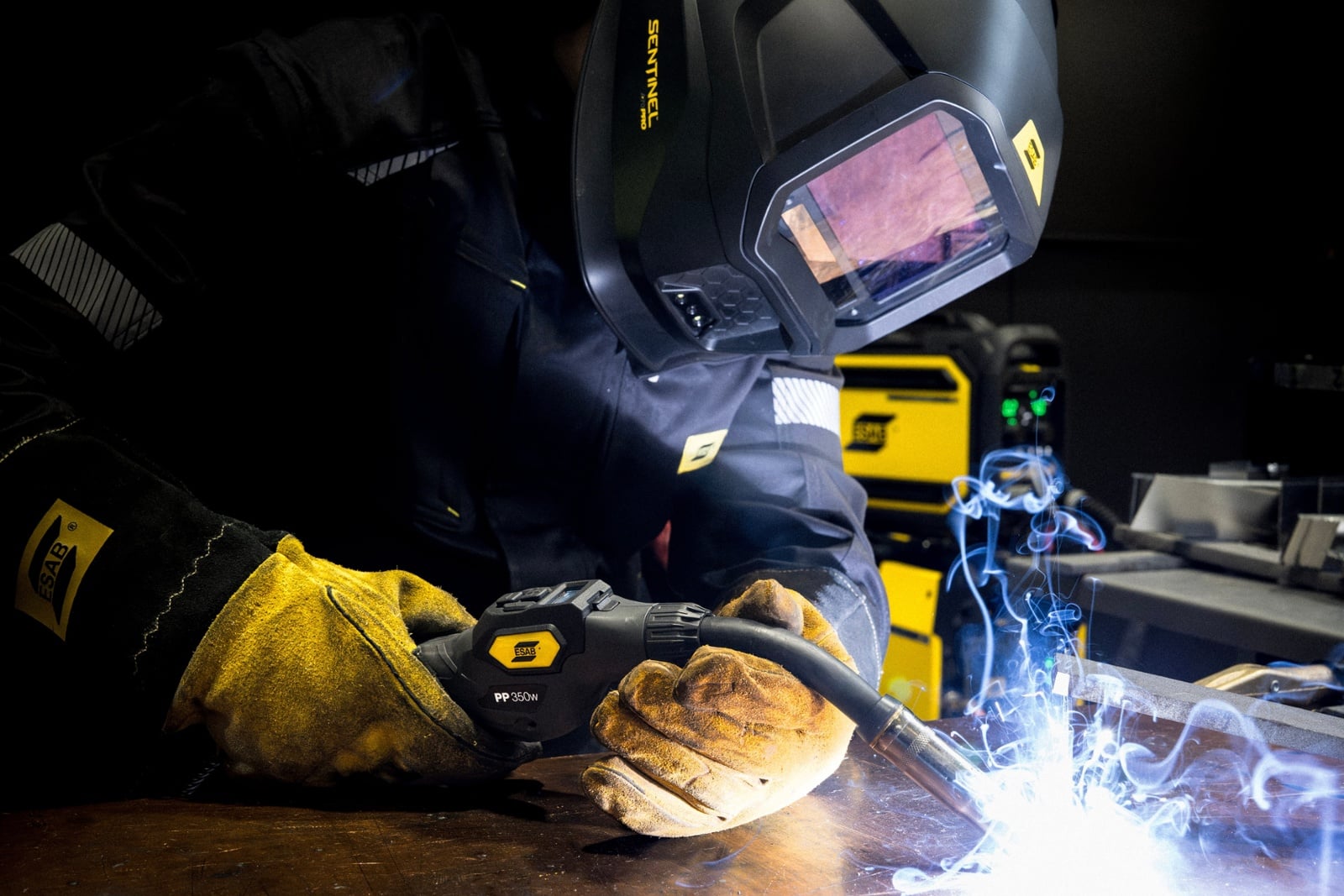

Nella saldatura MIG e pulsata dell'alluminio, la maggior parte dei problemi si manifesta a livello dell'arco elettrico. Bagno di fusione instabile, cordone di saldatura irregolare, porosità o problemi di alimentazione del filo. Anche quando l'Alimentazione e il sistema di alimentazione sono impostati correttamente, piccoli dettagli relativi alla torcia – guaina, punta di contatto, percorso del cavo, copertura del gas e tecnica dell'operatore – spesso determinano se si ottiene un risultato perfetto o se è necessario rilavorare. Questa guida illustra i problemi più comuni che si presentano con l'alluminio durante la saldatura ad arco e come risolverli, con alcuni esempi pratici di come torce come ESAB PP350w (push-pull) e ESAB Exeor MIG (torcia manuale) contribuiscono a risolverli in applicazioni reali. Accesso rapido Scorrimento irregolare del filo. Bruciatura e punte di contatto danneggiate Spruzzi e arco instabile Surriscaldamento e affaticamento della torcia Accesso e posizioni scomode Problemi di copertura del gas Lista di controllo per la risoluzione dei problemi relativi ad arco/torcia Ecosistema di alluminio Manuale ESAB 1. Scorrimento del filo incoerente. Cosa vedrai: La saldatura inizia senza intoppi, poi il filo accelera, rallenta o si interrompe. L'arco emette un suono irregolare e la sua lunghezza varia durante la saldatura. Controlla Agisci Tipo e condizione della guaina. Utilizzare una guaina in PTFE o nylon, tagliata alla lunghezza corretta. Sostituire se piegata, sporca o usurata Adattamento della punta di contatto La dimensione della punta deve corrispondere al diametro del filo. Sostituire le punte ovali, ingrossate o che presentano segni di bruciatura. Instradamento dei cavi Evitate anelli stretti e curve brusche: sono il modo più rapido per creare problemi di alimentazione nell'alluminio. Tensione del rullo di trasmissione Una pressione eccessiva deforma il filo di alluminio morbido; una pressione insufficiente provoca lo slittamento. Verificare tirando il filo della torcia a alimentazione disattivata. In pratica: Su lunghe giunzioni orizzontali dove l'alimentatore si trova a una certa distanza, la ESAB PP 350w torcia push-pull mantiene costante la velocità di trascinamento del filo sulla punta anche su lunghezze di cavo estese. Una volta che il percorso del cavo e la guaina sono corretti, la sensazione di interruzione e il rumore irregolare dell'arco elettrico in genere scompaiono. Leggi anche: Guaine n alluminio per saldatura MIG: PTFE contro Nylon contro PE 2. Bruciatura e punte di contatto danneggiate Cosa vedrai: Il filo si fonde all'interno della punta; le punte si anneriscono o si fondono; gli avvii diventano inaffidabili e compaiono crateri o difetti all'estremità della saldatura. Controlla Agisci Sporgenza e tecnica Mantenere una sporgenza costante: una sporgenza troppo ridotta aumenta drasticamente il rischio di ritorno dell'arco elettrico. Utilizzare sempre una tecnica di spinta, mai di trascinamento. Selezione e sostituzione della punta Utilizzare punte progettate per l'alluminio e un filo della dimensione corretta. Pianifica sostituzioni regolari anziché aspettare che si verifichi un guasto. Impostazioni di burnback e di avvio Impostare il controllo di burnback in modo che il filo si fermi poco prima che l'arco si estingua. Assicurarsi che l'avvio non sia troppo aggressivo all'inizio dell'arco In pratica: Una volta stabilizzata l'alimentazione, dopo essere passati a una configurazione push-pull ben calibrata con guaina e tensione corretti, gli episodi di burnback in genere diminuiscono drasticamente perché il filo non esita o rallenta più sotto carico all'avvio e all'arresto dell'arco. Leggi successivamente: Migliorare l'alimentazione e l'erogazione del filo. 3. Spruzzi e un arco instabile ("nervoso") Cosa vedrai: L'arco appare instabile, il cordone di saldatura è irregolare e i spruzzi si accumulano sull'ugello e intorno ad esso, contaminando rapidamente la torcia e disturbando lo schermo di gas. Verifica Azione Ugello e diffusore di gas Pulire o sostituire gli ugelli e i diffusori molto contaminati o parzialmente ostruiti. Verificare che il flusso gas rientri nell'intervallo consigliato. Angolo della torcia e velocità di saldatura Punta a un angolo di spinta di 10–15°. Mantenere una velocità di saldatura costante: i cambiamenti bruschi alterano l'arco e il profilo del cordone di saldatura. Stick-out costante. Ampie variazioni modificano la densità di corrente e il comportamento dell'arco elettrico. Addestrare i saldatori a mantenere una distanza costante spesso fa subito la differenza. In pratica: Nei lavori di precisione, come staffe, rinforzi e deflettori, la torcia MIG (manuale) ESAB Exeor, grazie alla sua parte frontale più piccola e all'impugnatura comoda, facilita il mantenimento dell'angolo e la sporgenza in spazi ristretti, stabilizzando l'arco e riducendo gli spruzzi. 4. Surriscaldamento della torcia e affaticamento dell'operatore Cosa vedrai: Il corpo e il collo della torcia si riscaldano rapidamente, gli operatori si stancano durante i turni lunghi e i materiali di consumo si usurano più velocemente del previsto. Controllare Agire Valore nominale della torcia rispetto all'utilizzo effettivo Verifica che l'amperaggio e il ciclo di lavoro corrispondano alle correnti di saldatura effettive e ai tempi di accensione dell'arco. Percorsi di raffreddamento e percorsi del gas Per le torce a raffreddamento ad aria, assicurarsi che i passaggi siano liberi da ostruzioni. Per i sistemi di raffreddamento ad acqua, verificare il flusso del liquido di raffreddamento, i tubi flessibili e i collegamenti. Ergonomia e supporto Utilizzare cavi sorretti, bracci telescopici o sistemi di sospensione ove possibile. Una scarsa ergonomia si manifesta con cordoni di bassa qualità ben prima di raggiungere il limite dell'alimentazione. In pratica: Sulle lunghe saldature in Alluminio lungo i gusci dei serbatoi, una torcia push-pull più leggera e ben bilanciata come la ESAB PP350w (push-pull) aiuta i saldatori a mantenere una postura e un controllo ottimali senza dover stringere troppo o lottare con il cavo, il che si traduce direttamente in saldature più uniformi a fine turno. 5. Difficoltà di accesso e posizioni di saldatura scomode Cosa vedrai: La geometria inadeguata della torcia costringe i saldatori ad assumere posture scomode, rendendo difficile mantenere la qualità del cordone di saldatura su serbatoi, rimorchi e telai complessi. Controlla Agisci Angolo del collo e lunghezza della torcia Adatta gli angoli e le lunghezze del collo ai tuoi giunti. Utilizzare cavi più lunghi per tratti rettilinei; teste compatte per spazi ristretti. Gestione dei cavi Disporre i cavi in modo da evitare impigliamenti e trascinamenti. Se possibile, tenere sollevati da terra per ridurre la forza di trazione. Tecnica dell'operatore Includi nella formazione l'uso della torcia: come puntellarsi, procedere lungo le giunture lunghe e riposizionarsi in sicurezza. In pratica: In aree con spazio limitato, come all'interno di vani, intorno a rinforzi o raccordi, la saldatrice ESAB Exeor MIG facilita il corretto posizionamento dell'ugello senza costringere il polso in posizioni innaturali. 6. Problemi di copertura del gas presso l'arco Cosa vedrai: Porosità intermittente, fuliggine o finitura superficiale opaca in punti casuali lungo la saldatura, spesso in correlazione con determinate posizioni, lunghezze o variazioni dell'angolo della torcia. Controlla Agisci Condizioni dell'ugello e del diffusore Assicurarsi che siano puliti, integri e correttamente assemblati. Sostituire i componenti usurati che ostacolano il flusso del gas. Distanza dell'ugello e accesso Mantenere una distanza costante tra l'ugello e il pezzo in lavorazione. Evitare di incassare l'ugello negli angoli dove il gas non può fluire correttamente. Perdite di gas vicino alla torcia Ispezionare i tubi flessibili e i raccordi negli ultimi metri per verificare la presenza di perdite, pieghe o danni. In pratica: Standardizzare l'utilizzo di poche combinazioni di ugelli e diffusori efficaci per l'alluminio, e formare gli operatori a mantenerli puliti, elimina gran parte dei problemi di porosità "misteriosa" nella maggior parte delle officine. Leggi anche: Gas di protezione argon vs elio per la saldatura dell'alluminio Lista di controllo rapida per la risoluzione dei problemi di saldatura ad arco/torcia (MIG su alluminio) Quando riscontri problemi lungo l'arco, esegui questa verifica in sei punti: Punta di contatto – della misura corretta, pulita, senza danni da ritorno del filo. Guaina – compatibile con l'alluminio, lunghezza corretta, senza pieghe o contaminazioni. Cavo – da svolgere senza curve strette, anelli o torsioni. Angolo della torcia e sporgenza – tecnica a spingere, distanza costante. Ugello e diffusore – Flusso gas pulito, senza ostruzioni e costante. Valutazione della torcia – ciclo di lavoro e amperaggio corrispondono al lavoro. Una volta acquisita padronanza di questi principi di base, la maggior parte delle torce, siano esse a spinta o MIG standard, diventano molto più prevedibili e più facili da risolvere. Come il Sistema Manuale per l'Alluminio di ESAB garantisce una saldatura stabile La risoluzione dei problemi a livello di arco è notevolmente più semplice quando la torcia fa parte di un sistema ben integrato piuttosto che di un insieme di componenti acquistati singolarmente. I kit manuali per alluminio di ESAB combinano il generatore Warrior Edge, con controllo MIG e pulsato per l'alluminio, con il traino RobustFeed Edge ottimizzato per un'erogazione stabile del filo di alluminio, torce specifiche per applicazioni come la PP350w push-pull per saldature lunghe e la Exeor MIG per accessi più ristretti, e fili OK Autrod abbinati, guaina, rulli di trascinamento e raccomandazioni sui gas. Trattare l'alluminio come una soluzione completa dall'alimentazione al filo riduce i problemi di scorrimento che si manifestano nell'arco, migliora l'aspetto e l'uniformità della saldatura tra i diversi turni e postazioni e semplifica la formazione e la standardizzazione per il team di saldatori. I problemi legati all'arco elettrico non scompariranno mai del tutto, ma con un approccio sistemico, le torce giuste e un processo strutturato di risoluzione dei problemi, diventa molto più facile diagnosticarli, correggerli e prevenirne il ripetersi. Scopri le soluzioni in alluminio di ESAB.
