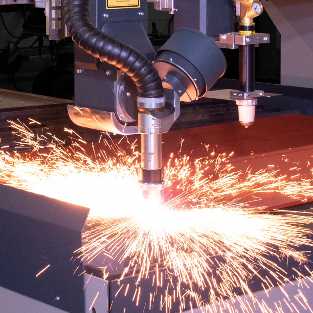

Plasmaboogsnijden is een andere uitstekende methode voor het snijden van zacht stalen platen. Plasmasnijden biedt veel hogere snelheden dan autogeen snijden, hoewel u dan wel enige randkwaliteit opoffert.
De optimale dikte voor een goede randkwaliteit is tussen de 0,6 en 3 cm. De algehele randkwaliteit begint af te nemen wanneer de plaat buiten dat bereik valt, hoewel de randgladheid en slak nog steeds goed zijn.
Een plasmasnijsysteem kan duur zijn vergeleken met autogene snijbranders. Een compleet systeem vereist een voeding, waterkoeler (bij systemen van meer dan ongeveer 100 ampère), een gasregeling, snijbranderkabels, onderling verbonden slangen en kabels en de snijbrander zelf. Afhankelijk van uw toepassing kan de verhoogde productiviteit echter de extra kosten waard zijn.
