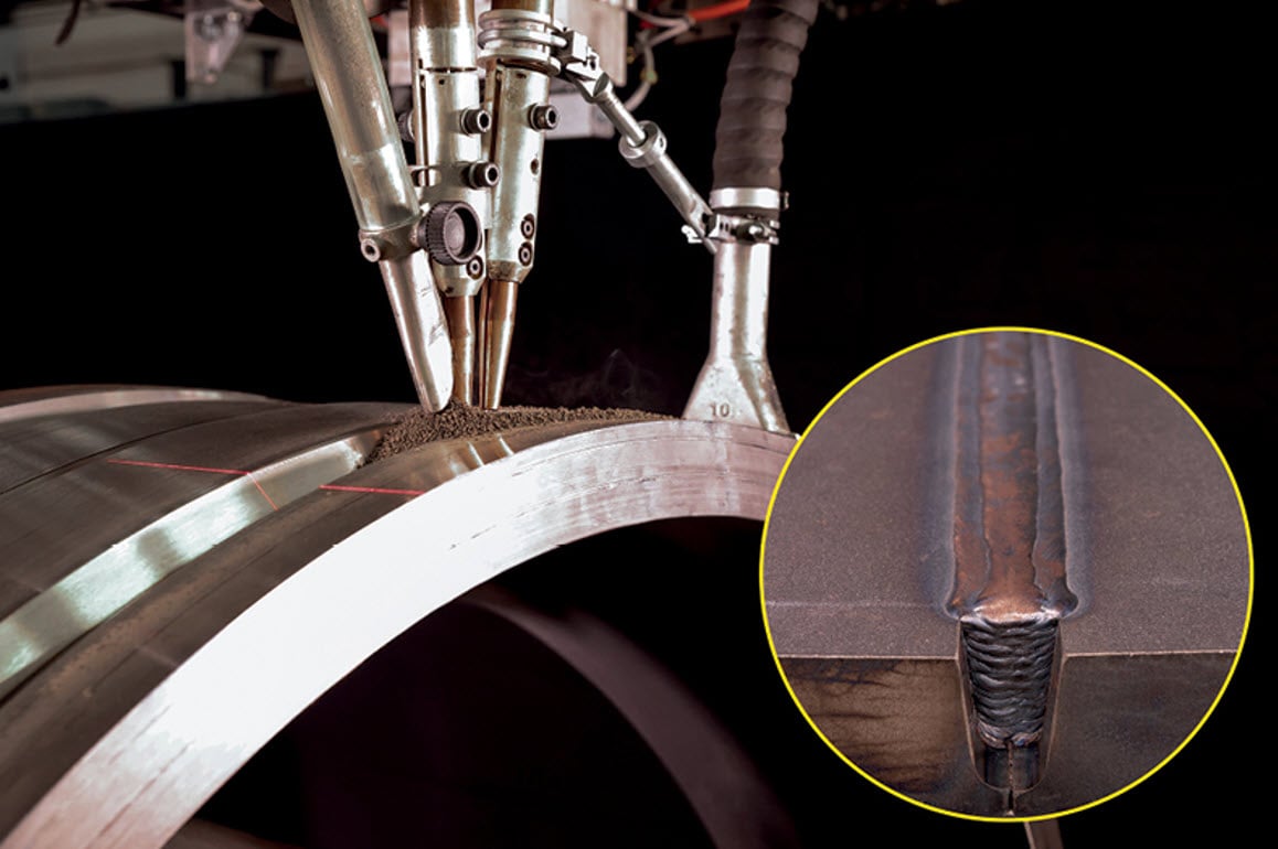

自主焊接革新:无需人员操作,伊萨ADAPTIO埋弧焊技术实现从根部到盖面的全自动焊接
2025年9 月8日
该技术特别适用于风电塔筒、海工和压力容器应用
伊萨自适应埋弧焊(SAW)技术Adaptio可在深度达150毫米的V型或U型坡口内实现多丝/多道焊的全流程自主作业,无需操作人员干预。Adaptio能够自动补偿坡口角度、间隙及对中偏差,完成从根部到盖面的完整焊接而不依赖焊工操作。Adaptio作为集成埋弧焊系统的一部分,包括CaB 460焊接操作架、Aristo® 1000 AC/DC电源及815埋弧焊焊接系统和滚轮架。
“伊萨的Adaptio技术可在焊接大直径和厚壁物体(如单桩、风电塔筒、储罐、压力容器和海工应用)时提高生产率和产品质量。”伊萨全球自动化副总裁兼总经理Antonio Leon表示,“Adaptio技术与我们领先的埋弧焊系统、焊材和应用工程专业知识相结合,很好地展示了为什么伊萨始终是行业首选的埋弧焊解决方案提供商之一。”
伊萨的Adaptio埋弧焊技术可自动补偿坡口、间隙和对中偏差,从而在没有操作员/焊工干预的情况下实现从根部到盖面的完整焊接。
大直径物体和厚截面的坡口尺寸会因切割或铣削缺陷而波动,而Adaptio技术恰恰可以提高此类坡口的埋弧焊性能。传统焊接过程中,操作员需人工观察焊缝并调整焊枪位置及参数,面对坡口不规则和接头错位时往往不得不降低焊接速度。然而人眼根本无法察觉大型工件上的细微坡口变化(例如,周长达4.5米的风塔底座存在3毫米的坡口偏差)。
Leon指出:“人工无法识别和补偿偏差,直接导致缺陷率上升、夹渣显著及焊道定位不良。在大型焊件中,返修不仅成本高昂且耗时漫长,极易造成生产进度延误。”
激光焊缝跟踪技术虽可维持焊丝位置并提升焊接速度,但无法自动判断最佳焊道序位,也不能补偿坡口角度或间隙变化,从而增加盖面层修补风险。例如,焊缝余高过高或焊道排布不当,会导致焊接结果不符合结构规范要求,必须进行返工。
Adaptio通过集成激光与光学视觉系统,结合领先的硬件、软件及PLC控制技术,实现了坡口自动识别、焊道规划与实时偏差补偿。在焊接执行过程中,系统依据传感器反馈动态调整熔敷率、行走速度与焊道位置——全程严格遵循焊接工艺规范——确保整个焊缝无需任何修补。完成盖面焊接后,系统还能自动测量并记录焊道高度及趾角数据,生成标准化文档。
Adaptio技术支持多种焊丝配置模式:单丝、单电双丝、双电双丝(单-单)和双电双丝(单-双)。系统对由伊萨 Aristo 1000 AC/DC电源供电的交流尾随焊丝进行自动补偿,保障焊接过程的高精度与稳定性。
