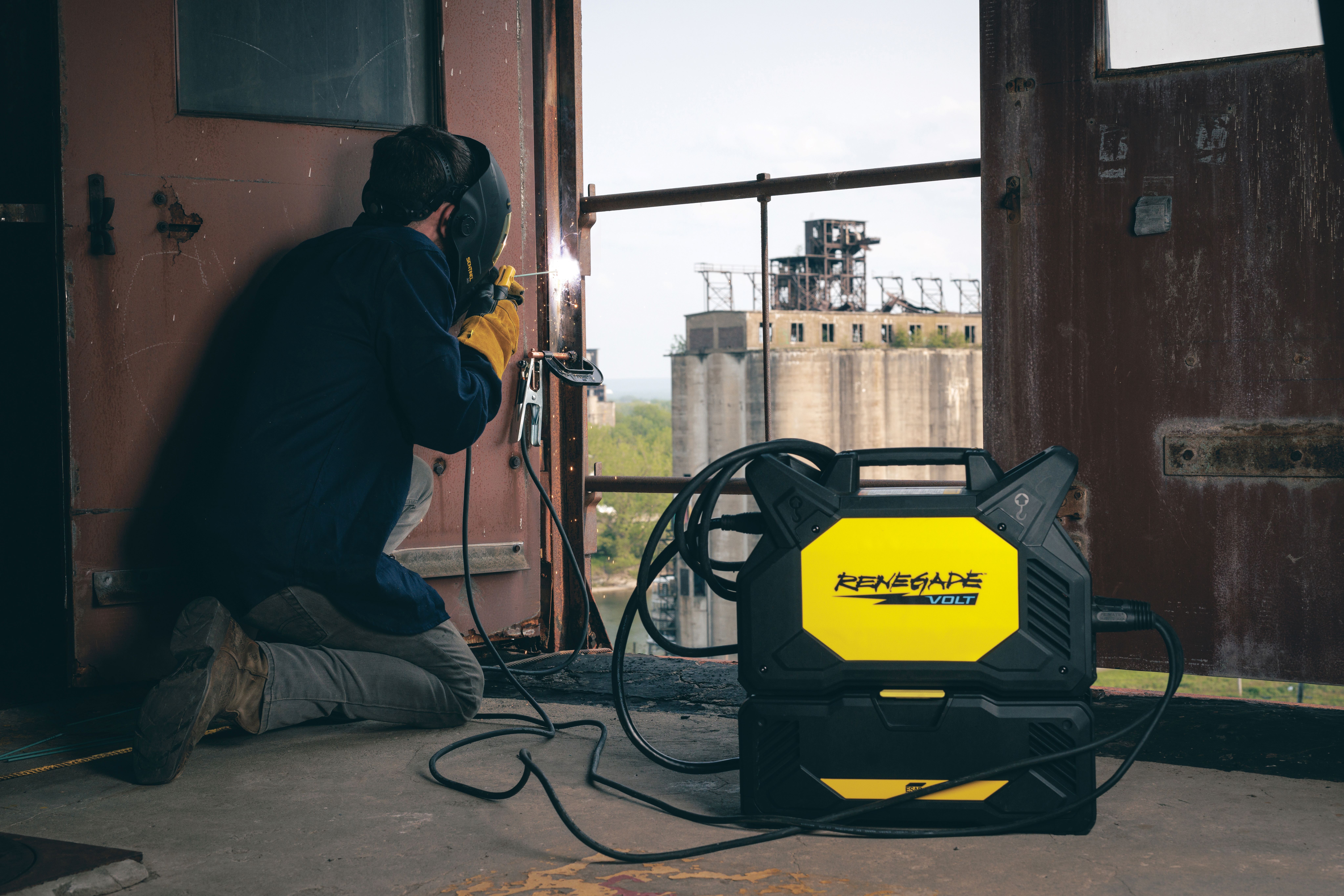

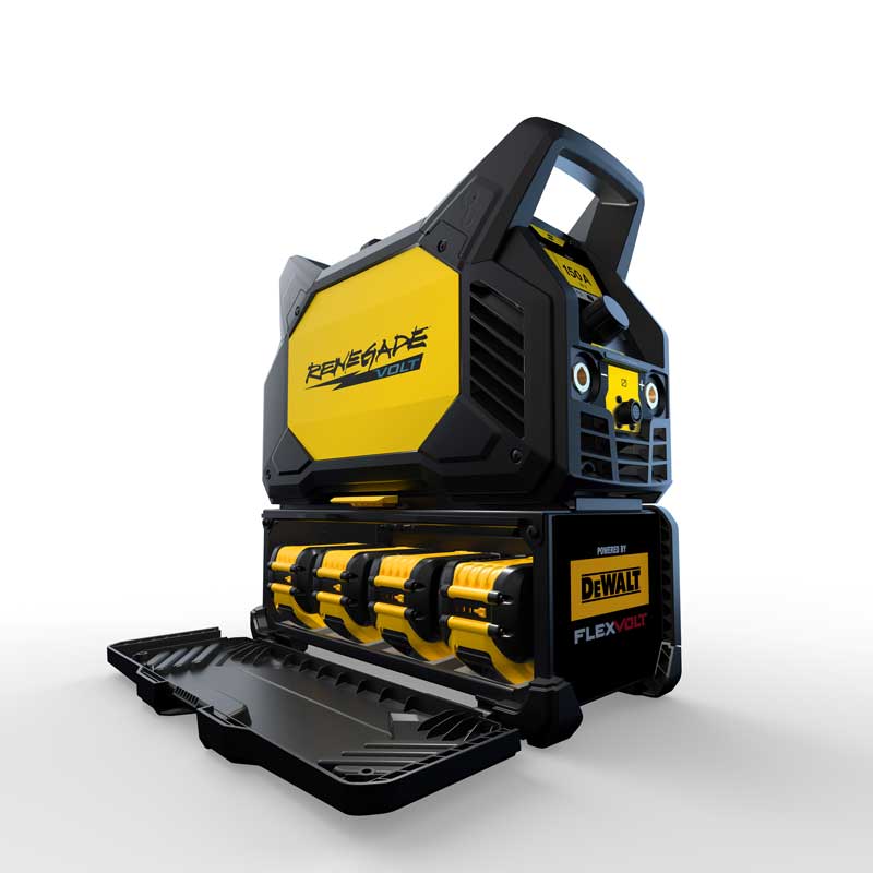

ESAB Renegade VOLT ES 200i由四块DEWALT® FLEXVOLT® 电池供电;也可使用 115/220V主电源。
全球领先的焊接及切割设备、系统和材料制造商伊萨近期发布了Renegade VOLT™ ES 200i Stick/TIG电池驱动焊接系统,该系统是伊萨与史丹利百得联合研发的成果。Renegade VOLT 由四块DEWALT® FLEXVOLT® 12 Ah(安培小时)电池供电,在电池驱动的情况下可提供150A的最大焊接输出。还可连接115/220V交流主电源,接至220V主电源时可提供高达200A的焊接输出。VOLT是一款超级高效且坚固耐用的便携式设备,可胜任艰苦的野外作业,其电池功率和性能足以完成一个标准工作班次的焊接任务。
轻巧便携、动力强劲
 “作为一台由可更换电池驱动的焊机,Renegade VOLT ES 200i为行业带来了革命性的变化。”伊萨公司全球设备解决方案副总裁兼总经理Flavio Santos 说道, “通过与史丹利百得公司合作,Renegade VOLT使用的是可与任何其他DEWALT FLEXVOLT兼容手动工具配合使用的电池,可用于在难以触达、无电源的位置进行作业,以及可通过便携性和快速设置提高操作效率,为承包商提供更多便利。”
Renegade VOLT电池盒可拆卸,便于运输,也可在接至115/220V电源时将其拆卸;用户还可热插拔电池,以便实现不间断焊接。四座快速充电器(随机附带)可在100分钟左右的时间内将电量从零充至满格。该设备连同电池盒重18千克,拆下电池盒后重11.5千克。该产品将于2024年第四季度在中国市场销售。
“Renegade VOLT为离网焊接提供了一种比发动机驱动更便携、更经济的替代方案。”伊萨轻工业产品全球总监Peter Burchfield说道,:“它仅重18千克,在重量和尺寸上都只是发动机驱动装置的一个零头。Renegade VOLT避免了发动机驱动装置的许多成本和问题,包括烟尘、燃料成本、噪音,且无需拖拽长达数百英尺的沉重而昂贵的焊接电缆或延长线。Renegade VOLT可以使用115V或220V交流主电源来处理大型项目,从此焊接作业不再受作业地点限制。”
Renegade VOLT不受使用位置限制的独特灵活性,尤其适用保养修复、建筑、造船厂、铁路、发电、海工以及农场/农业等领域。
