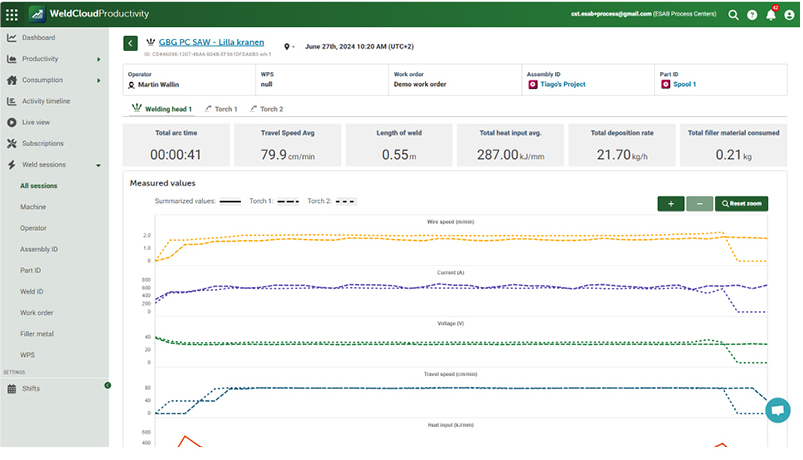

为了提高埋弧焊 (SAW) 的生产率和焊接质量,伊萨旗下品牌InduSuite 扩展了WeldCloud Fleet焊接云机群管理和WeldCloud Productivity焊接云效率软件应用程序的功能,将埋弧焊工艺纳入其中。该应用程序支持单电单丝、单电双丝、双电双丝、双电四丝以及伊萨集成冷丝 (ICE) 工艺,可使用多种焊丝和焊枪头配置。
“对多丝埋弧焊工艺进行故障排除一直是一项挑战,而针对埋弧焊的WeldCloud则通过收集并分析每根焊丝、每个焊枪头和焊接电源的数据来满足这一需求。” 伊萨数字化解决方案全球产品总监 Jon Hofmann表示,“可以根据客户需要进行数据分类整理,例如按焊
WeldCloud 界面
缝或焊枪分类,以满足项目对可追溯性、质量和生产率的要求。”
目前,该应用程序可与伊萨Aristo 1000 AC/DC、LAF和TAF埋弧焊焊接电源配合使用,预计未来将对其进行扩展,可用于所有品牌。
InduSuite WeldCloud Fleet焊接云机组管理和WeldCloud Productivity焊接云效率软件应用程序现在支持包括单电单丝、单电双细丝、双电双丝、双电四丝和伊萨集成冷丝 (ICE) 工艺在内的埋弧焊应用。
可追溯性
WeldCloud Productivity焊接云效率软件专为运营和生产经理设计,用于跟踪埋弧焊工艺产生的所有信息:引弧时间、焊接次数、焊丝使用、熔敷效率及许多其他指标。用户还可以“标记”或链接此信息,以实现完整的焊接可追溯性,包括操作员工牌、焊丝批次和焊接工艺规程(WPS)等变量的条形码/二维码扫描。能够直接从焊接电源记录焊接工艺数据并立即与WPS进行比较,这意味着可以更快地纠错。如果焊接规范超出WPS范围,系统会发出警报,以便用户立即修复焊接规范,并着手找出问题的根本原因。可以在多焊枪应用上进行监控,并根据客户需求提供组合热量输入总量或单个焊枪热量输入。
人工记录焊接数据的过程十分繁琐,还容易出现人为错误和篡改,而数字化过程则能提高速度和准确性。采用装有WeldCloud焊接云的电源,可以记录、分析焊接数据并将其链接至WPS,从而实时为用户及其客户提供更高的质量,并增强其信心。
该系统能够使用其API(应用程序编程接口)将ERP和其他系统连接到WeldCloud焊接云。通过ERP和其他系统平台实现数字通信,将车间和管理层与实时数据连接起来。检验员和质控部门还能使用它即时跟踪并监控逐个焊缝的生产状态。焊接检验员可直接在现场输入备注,从而缩短了项目管理人员、操作员、检验员和分包商之间的沟通时间。该软件可将每个焊缝的所有信息直接发送到云端,然后通过电脑、平板电脑或其他移动设备访问。由于信息是直接从车间传输过来的,因此不会出现信息错误的情况。
维护
WeldCloud Fleet焊接云机组管理是服务或维护经理的数字化助理,旨在帮助经理管理位于一个或多个位置的焊接设备群。通过事件和服务日志以及实时警报,服务经理可以很清晰的了解哪些机器运行良好,哪些机器需要维修或更换。WeldCloud Fleet焊接云机组管理还能设置维护和校准计划日程提醒,并允许他们远程更新软件或焊接程序,而无需手动配置每台机器。这一点对埋弧焊工艺非常有利,因为埋弧焊需要用多个焊枪熔敷大量焊丝,而维护对于质量和性能而言至关重要。
