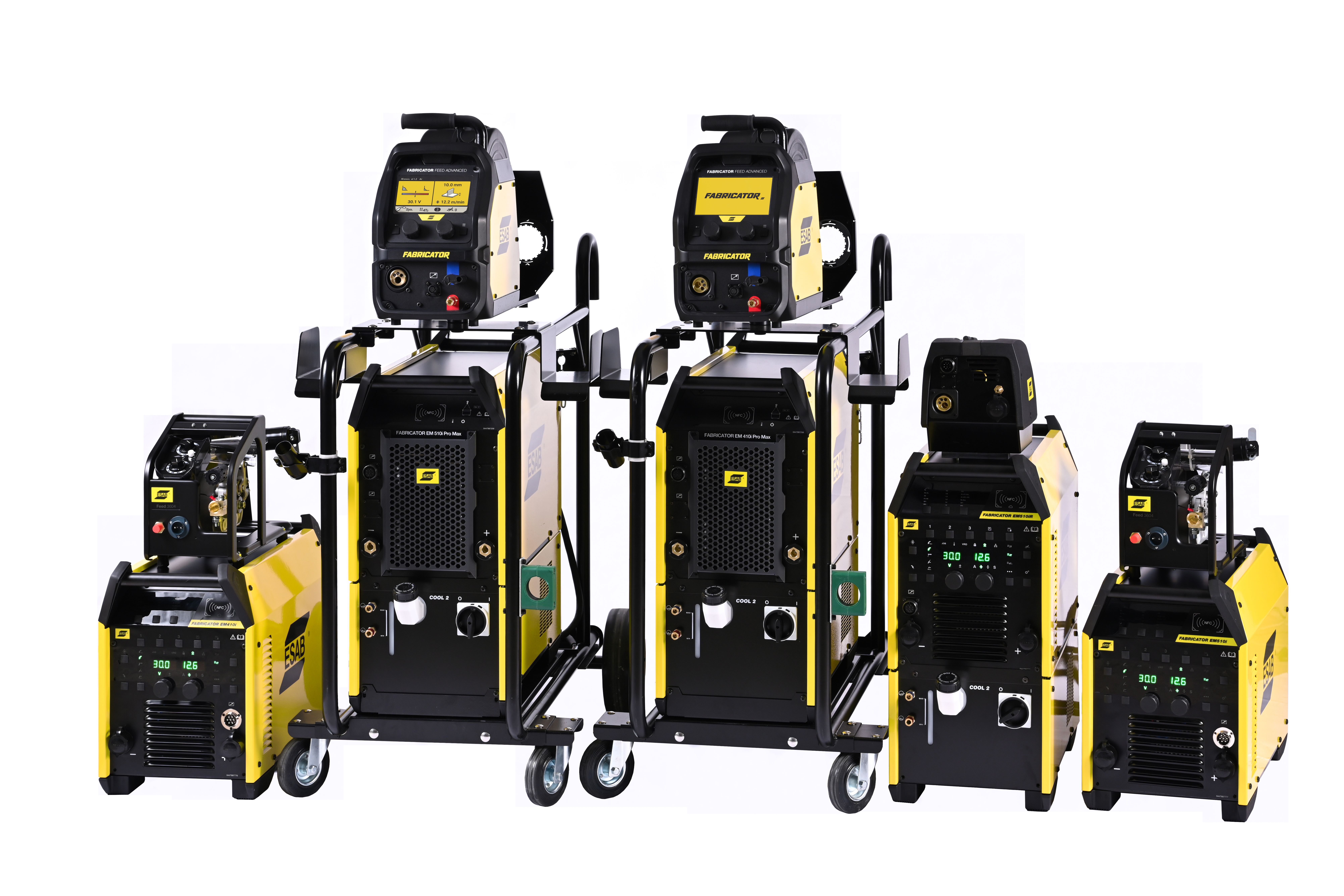

全球焊接技术领导者伊萨宣布,正式向中国市场推出全新FABRICATOR EM工业级焊接电源系列。此次发布,标志着伊萨在中国本土化创新方面迈入新阶段。
作为伊萨深耕中国市场的重要成果,FABRICATOR EM系列基于成熟的Fabricator ES/ET平台开发,在可靠性、智能化和能效等方面实现显著提升。该产品面向重工业与通用制造业客户,提供更高效、稳定的焊接解决方案。
Fabricators
历经两年研发,伊萨中国产品与研发团队深入一线调研,精准把握用户需求。基于此,推出FABRICATOR EM 410i与510i直流焊接电源,在保持全球品质标准的基础上,通过本地化设计大幅降低维护成本。值得一提的是,该系列实现100%暂载率,满足机器人和专机连续作业需求。同时,产品达到中国一级能效标准,并符合欧洲ECO环保标准与RoHS指令,实现效率与环保兼顾。
在设计方面,FABRICATOR EM系列配备高透光耐磨面板与高亮LED显示屏,确保各类光线下参数清晰可读。创新的参数存储系统支持255组参数保存与快速调用,特别适用于多品种、柔性化生产。此外,远程二次电流调节功能可通过功能按键直接实现,无需升级送丝机,为客户提供高性价比改造方案。

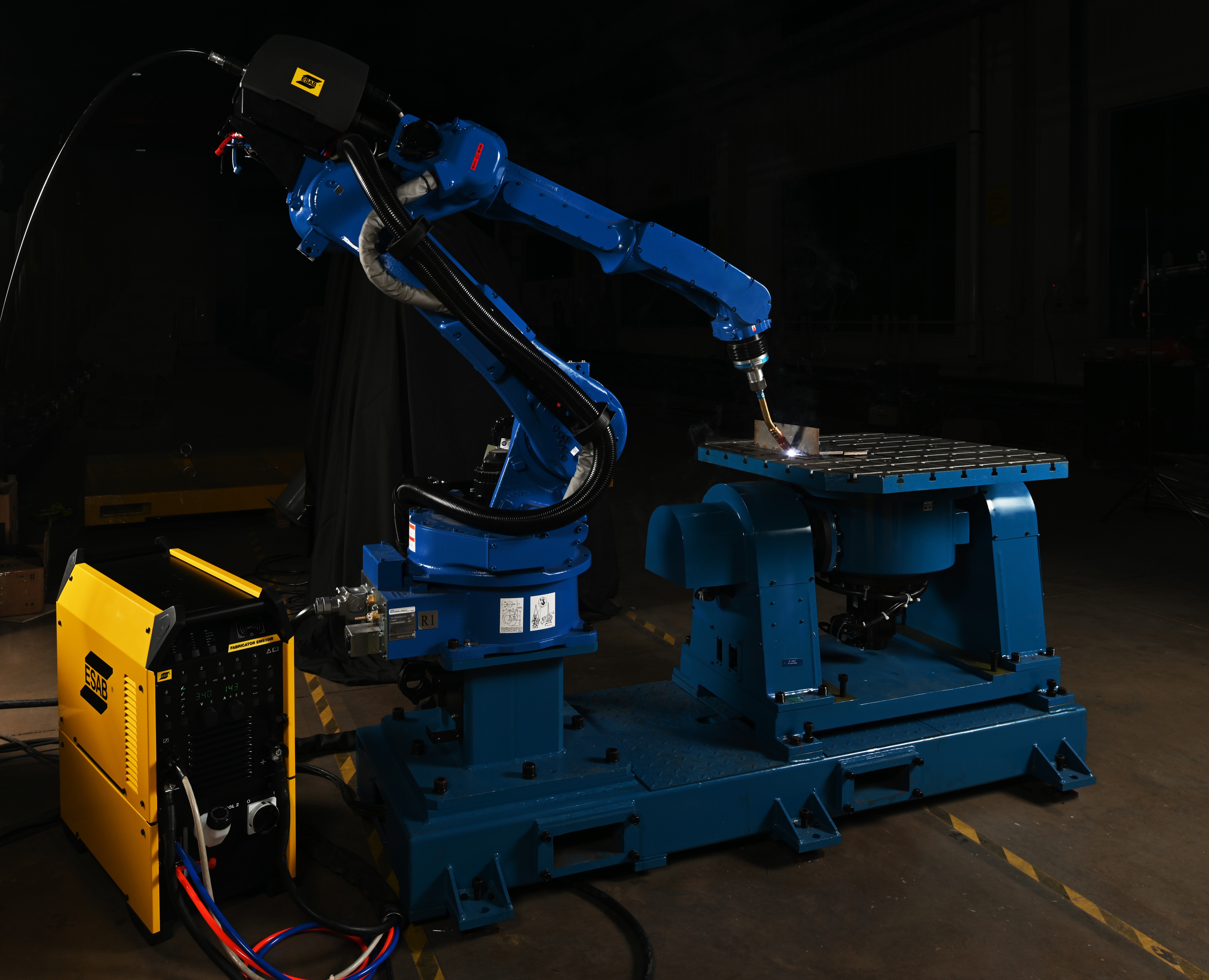

在核心焊接工艺上,FABRICATOR EM内置智能数据库,涵盖7类焊丝、数百条验证工艺曲线,降低操作门槛,保障焊接质量。支持气保焊、手工焊、氩弧焊、碳弧气刨等多种工艺,适用焊丝直径0.8~1.6mm。为支持智能制造,伊萨还推出FABRICATOR EM 510iR机器人专用版本,可选配电弧跟踪与接触寻位功能,搭配送丝速度高达24m/min的RoboFeed 3604R送丝机,为工业自动化提供强大支持。
Fabricator-EM-510iR
FABRICATOR EM系列还具备数字化管理功能,包括NFC刷卡权限控制和E-Cloud伊萨焊接云平台,支持设备远程监控、工艺下发与生产分析,提供多种联网及私有部署方案,保障数据安全。
