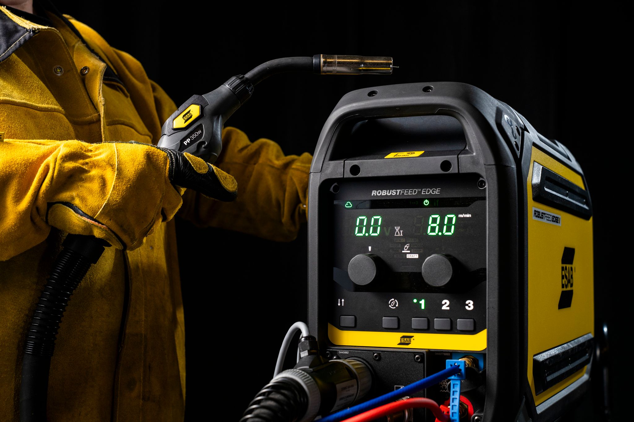

伊萨推出全新Warrior Edge铝焊系统,配备新型伊萨PP 350W推拉丝MIG焊枪
2025年11 月18日
全新"双脉冲模式"可提供类TIG焊道外观,实现更佳的热量控制
伊萨近日推出了一款重型工业推拉式MIG焊接系统,包括Warrior® Edge 500 DX电源、RobustFeed Edge DX送丝机以及新型伊萨PP 350W水冷式MIG焊枪。该PP 350W焊枪在350安培电流下的负载持续率为100%,提供6米和10.5米两种长度选项,采用内联式手柄设计,配备360度可旋转鹅颈管,并可选用手枪式握把。
RobustFeed Edge DX送丝机内置适用于4xxx和5xxx系列铝合金的全新焊接工艺线,提供五种焊接模式:手动模式、一元化模式、脉冲模式、高速深熔焊模式以及全新的"双脉冲模式"。双脉冲模式采用双重叠加脉冲电流,能更好地控制热输入,实现更平稳的熔滴过渡和更少的飞溅,无需复杂的焊枪操作即可获得类似TIG焊接的精致焊道外观。
伊萨高级产品经理Jeff Chittim表示:"伊萨Warrior Edge铝焊系统提供了行业领先的电弧特性、极其平稳的送丝表现,与其他系统相比减少了引弧缺陷,其坚固的焊枪设计更能适应严苛的作业环境。为了进一步优化焊接质量和生产效率,建议将此系统与伊萨AlumaRod铝焊丝配合使用,确保送丝更顺畅、缠绕更少、几乎无屑、电弧稳定性极佳。"
推拉丝MIG系统通过两组驱动滚轮(一组位于送丝机,一组位于焊枪)保持焊丝张力恒定。因此,它能有效解决常见的送丝问题,如焊丝打滑、电弧性能不稳定、焊丝回烧至导电嘴、未熔合以及送丝机滚轮处鸟巢状乱丝等。伊萨这款全新的铝焊接系统已经上市销售。空冷焊枪预计将于2026年初推出。
先进且用户友好
配备RobustFeed Edge送丝机的Warrior Edge电源使普通焊工也能受益于先进的焊接模式,减少了对持续培训和个人操作技能的过度依赖。当使用一元化焊接模式时,操作人员只需调整送丝速度和微调旋钮,系统即可自动维持最优的电弧特性。另设有"电感调节"功能,同样由单一旋钮控制,可调整电弧以适应更快的行走速度,并为特定行走速度增加稳定性控制,从而更好地控制熔池并优化焊道成形。
RobustFeed Edge送丝机集成了伊萨的TrueFlow数字气体控制技术,可自动防止保护气流量不足,并在引弧和焊接过程中优化流量——这两者是常见的气体浪费和质量问题根源。在典型使用场景下,TrueFlow技术单台设备每年可节省高达4,700至14,000元的气体浪费成本。
Warrior Edge 500 DX电源内置连接功能,并随附InduSuite WeldCloud Fleet在线软件应用程序的终身订阅服务。
