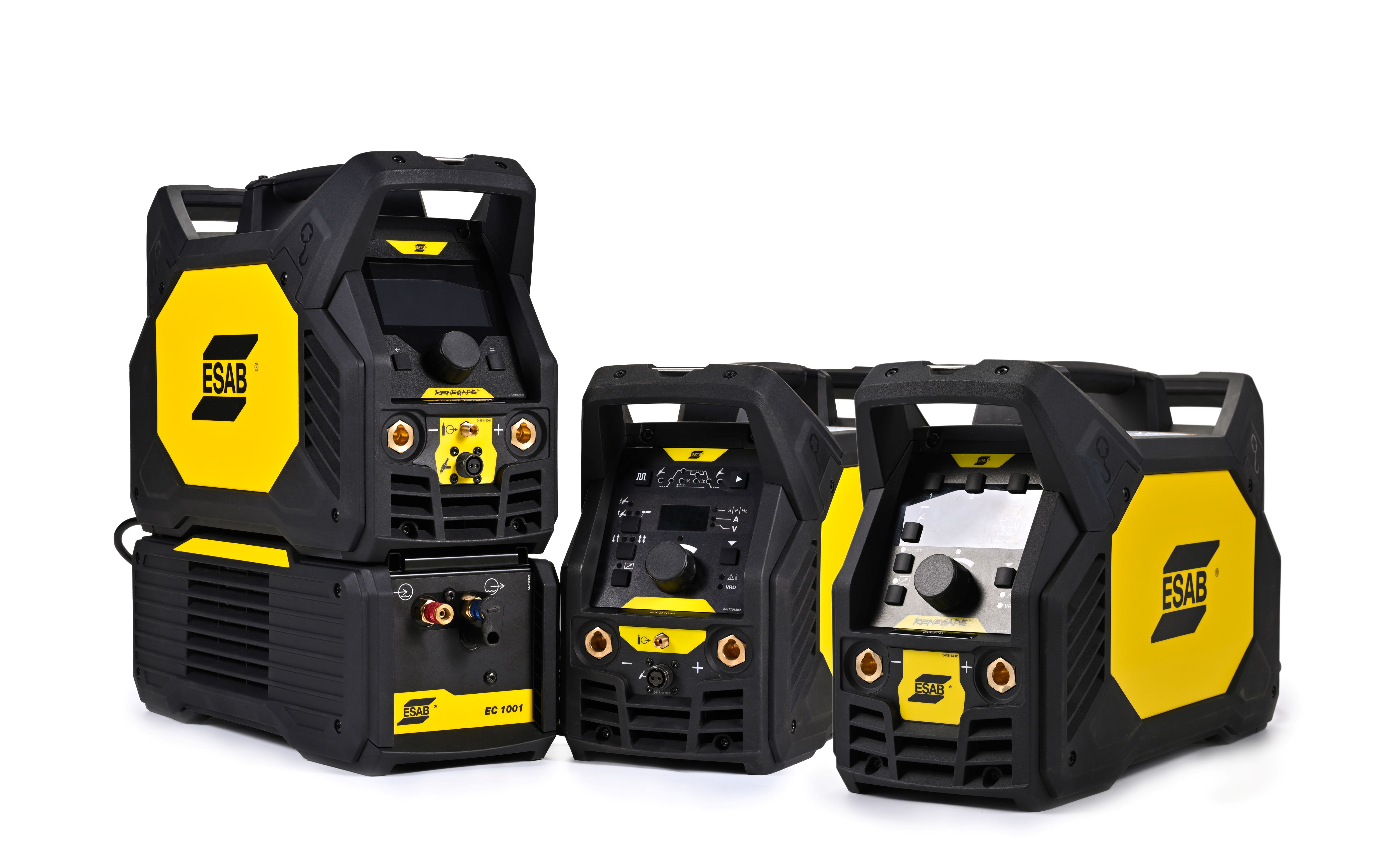

伊萨RENEGADE便携式焊接用单相逆变焊机 带来极致动力、性能和便携性
2024年10 月30日
伊萨推出适用于MMA和Live TIG焊接的Renegade ES 210i逆变焊机,以及适用于高频(HF)TIG起弧脉冲TIG焊接的Renegade ET 210iP和ET 210iP Advanced逆变焊机。这几款设备集业界领先的优质电弧性能、功率、便携性和全功能控制于一体,使用单相115/220 VAC输入电源(±15%)、50/60 Hz,使用地点灵活。Renegade机器内设有源功率因数校正(PFC)电路,即使在电源质量差和及延长线过长(最长100米)的情况下,机器也能完美工作。
Renegade 单相设备仅重11千克,尺寸为460 x 200 x 320毫米。标志性的三手柄外壳防护等级为IP23;采用复合外壳,可以承受极端撞击和跌落。易于抓握的前、后和顶部手柄为操作员拎提机器提供了极佳的灵活性,手柄的构造和位置还可保护接头和面板免受恶劣焊接环境的影响。操作员可以轻松绕开障碍物、攀爬楼梯、通过检修孔并将设备提升到机架上,使Renegade成为船舶及海洋装备、建筑、管道、保养修复以及重型制造等应用的首选焊机。
新一代平台
Renegade取代了伊萨倍受欢迎的Caddy Arc和Caddy Tig焊机,同时继承了两者之间的优点。“使用MMA焊接工艺时,全新Renegade能极大地减少飞溅,形成稳定、更可控的焊接熔池。即使输入(初级)电压发生波动,也能产生稳定的焊接电弧,”伊萨轻工业设备全球产品经理Bartosz Kutarba说道。“我们的Renegade 300安培的型号还荣获了著名的红点产品设计奖。单相Renegade 210安培机型是在新一代车间和工厂直流焊机成功的基础上推出的,有助于提高焊接质量和生产率,各种技能水平的操作员均可使用。”
MMA和TIG功能
Renegade ES和ET型号具有相同的MMA电弧性能。MMA功能包括高电流起弧,可在电弧启动过程中微调优化能量,以提高启弧性能并减少粘连。同样,可调电弧推力功能能够让操作员对电弧特性进行调节,使其更激烈或更柔和,从而为不同的焊条、应用和操作员偏好量身定制电弧。可将偏好存储在三种存储功能的其中之一中。
Renegade ET 210iP为需要非接触式起弧的应用提供高频起弧,并为无需高频起弧的应用提供Lift TIG。还可提供可调节的提前送气和延时关气、可调缓升/缓降时间、2T和4T触发功能,并可兼容遥控设备。双电流模式触发功能可在两个输出电流水平之间切换,以控制热量输入和熔池尺寸。用户可直接从操作界面访问所有TIG焊接序列控制。
Renegade ET 210iP Advanced在ET 210iP的基础上进行了升级,采用4.3英寸彩色TFT(薄膜晶体管)操作界面,与其弧焊性能一样先进。110毫米宽的彩色显示屏,结合两个软键和一个按钮旋钮,让用户可直观方便地使用所有焊接功能。 “我们设计了Renegade ET 210iP Advanced操作员界面,以便操作员可以直观地看到整个TIG焊接序列,”伊萨轻工业设备全球产品经理Bartosz Kutarba表示,“先进的显示屏使得操作员可以更方便快捷地对用户要求的高级TIG/MMA焊机具备的所有功能进行设置和调节,包括脉冲调节。首选项设置完成后,可将其存储在10个记忆槽中的其中一个,以便将来快速调用。”彩色TFT显示屏可配置多种语言,并提供有关易损件、焊材和维护指导员的信息。
Renegade ET型号还具有可在0.1到999脉冲/秒 (PPS) 之间进行调节的脉冲TIG输出功能,脉冲安培峰值持续时间可在10%到90%之间进行调节。从事不锈钢、铬钼、薄金属及其他热敏应用的制造商使用脉冲TIG焊来减少热量输入、缩小焊缝外形并提高焊接速度。低频率可作为节拍器,以便焊工在添加焊条时把握好节奏,这对学习焊接很有帮助。Renegade ET型号可配置水冷系统,模块化的设计,无需使用工具即可连接水冷系统。
