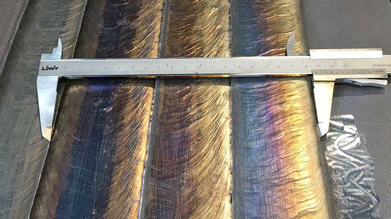

伊萨推出了一款适用于电渣焊 (ESW)的Exaton Ni56 焊带,进一步扩展了Exaton NiCrMo-4 焊材产品线。这是一款Ni-Cr-Mo焊带,专为Ni6276/UNS N10276 型(“C-276”)耐腐蚀焊缝而设计,是化学或石化行业的理想选择,专门用于保护由低合金基材制成的堆焊筒体。Exaton Ni56 供货规格为60 x 0.5 毫米焊带。与Exaton 69S 焊剂配合使用,具有极高的抗点蚀和抗应力腐蚀开裂能力,且能够提供出色的脱渣性能和焊道表面成型。
“Exaton Ni56 焊带为SFA/AWS A5.14 EQNiCrMo-4 等级。由于其严格的化学成分配比,所生成的焊缝熔敷层为SFA/AWS A5.39 ESCLAD2-EQNiCrMo-4 等级,从而保留了焊带的冶金性能,”伊萨全球产品经理Paolo Torchiana说道,“与其他产品相比,Exaton Ni56 生成的焊缝金属中的碳含量较低,而其他产品的稀释程度较高。”
压力容器、石油和天然气、核工业和化学加工行业中的关键应用均需要堆焊。根据ASTM G48-C标准,Exaton Ni56的焊缝熔敷层临界点蚀温度为70ºC。在焊态下,熔敷层的典型硬度为 <230 HV10;经过焊后热处理(610ºC、12 小时)后,其硬度为 <250 HV10。
伊萨致力于塑造焊接与切割的未来。我们将用户与行业领先的品牌组合下极其广泛的产品及先进的技术结合起来,几乎可以解决任何行业挑战 – 加上我们的知识、经验和热情,我们可帮助用户将生产力提高到前所未有的水平。
Exaton Ni56 NiCrMo-4 焊带
适用于电渣焊的Exaton Ni56 焊带为SFA/AWS A5.14 EQNiCrMo-4等级。由于其严格的化学成分配比,焊缝熔敷层保留了焊带的冶金性能。
