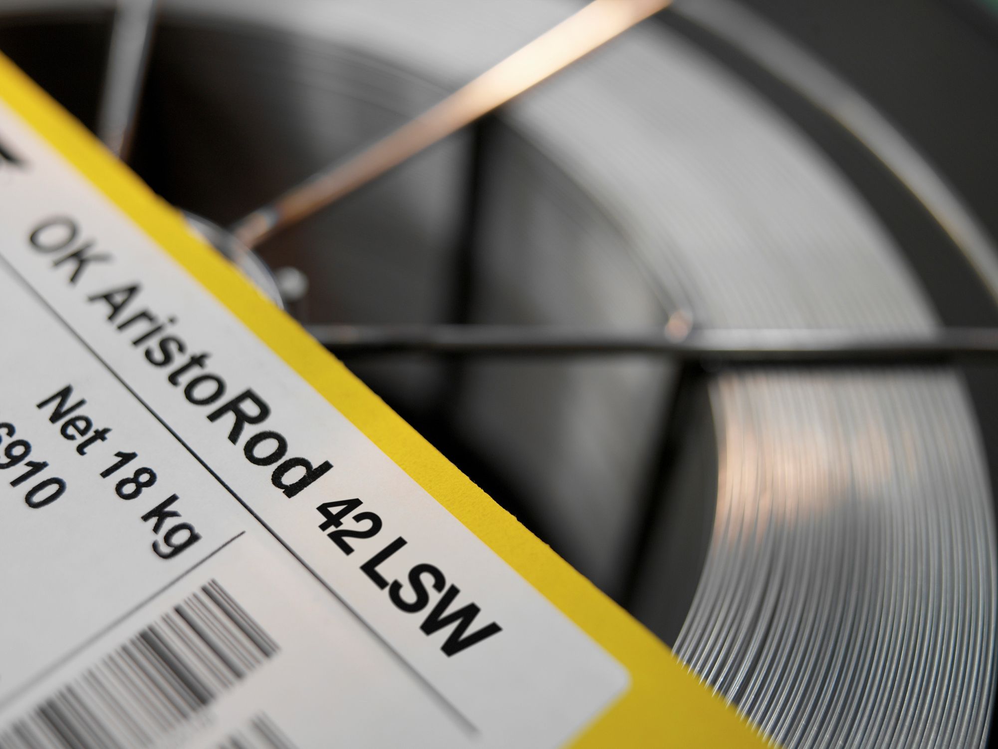

新型伊萨OK ARISTOROD 42 LSW实心焊丝专为轻松除渣而设计
2025年12月10日
为提升机器人MAG焊接性能,伊萨推出OK AristoRod 42 LSW无镀铜ER70S-9实心焊丝,采用精心研制的化学成分配方设计,显著减少焊缝熔渣及硅岛的形成。该焊丝提供1.0mm和1.2mm两种直径规格,将以BS300盘装及马拉松Marathon Pac™专利桶装焊丝系统形式亮相市场。
"我们优化了OK AristoRod 42 LSW的冶金性能,使其熔渣可自行脱落或轻松刷除。"伊萨产品营销总监Kaar Valluvan表示,"与多数硅氧化物渣岛不同,本品仅产生少量锰氧化物和钛氧化物渣岛,大幅简化了焊件进入镀锌、电泳或喷涂工序前的清理工作。"
这款创新型焊丝通过三大核心优势重塑焊接工艺:
  1. ​清洁高效 - 极致减少熔渣残留,大幅降低清理成本
  2. ​成型优异 - 优异的熔池浸润表现,实现焊趾处平滑过渡,焊缝一致性明显提升
  3. ​力学性能卓越 - 最低抗拉强度500MPa,-30℃冲击值达125J,满足相关行业常用工况需求
产品特性优势主要包括:
  • 熔敷金属流动性:独特的合金配方确保熔池流动性优异,有效抑制飞溅
  • 焊道表面质量:通过氧化锰/钛复合渣膜技术,获得均匀一致基本无硅渣的焊缝表面
  • 工艺适应性:先进的无镀铜表面处理技术,使其在大电流快焊速下,更适用于自动化焊接平台的多场景应用
  • 成本效益:较传统焊丝降低能耗和人工,综合焊接成本节省大幅降低
