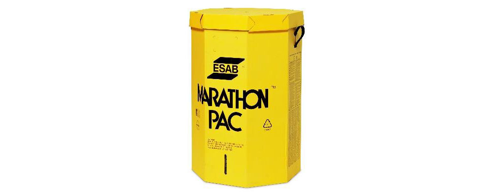

Annapolis Junction, Md. – 伊萨推出OK Autrod 2504 ,一款专为汽车排气系统的MIG/MAG 焊接而设计的铁素体不锈钢实心焊丝。OK Autrod 2504 属于EN ISO 14343-A 类焊条,含有约15%的奥氏体,碳量高、不含钼,含4% 的镍和 25%的铬 (Cr),用于焊接相似金属以及相匹配的耐热铁素体-奥氏体钢和铁素      体钢。推荐使用的保护气体为 M12 EN ISO 14175。
“OK Autrod 2504具有出色的焊接性,适用于那些对耐腐蚀性和抗热疲劳性有较高要求的应用工况下使用,” 伊萨 MIG/TIG焊不锈钢和镍合金全球产品经理 Per-Åke Björnstedt 说道,“在焊接排气系统所需的高温下(工作温度可能超过 800ºC,且存在氧化性和含硫燃烧气体),它依旧能够保持较好的机械性能。”
在焊接状态下,OK Autrod 2504 焊缝金属的典型屈服强度为 570 MPa,典型抗拉强度为 680 MPa,在 -20ºC 下的夏比 V 型缺口冲击值为 20 J。
“在开发 OK Autrod 2504 时,我们与一家 1 级汽车供应商合作,用机器人焊接排气系统,该排气系统需要始终如一的焊接效果,”Björnstedt 说,“OK Autrod 2504 顺畅的送丝性能和超高的机械强度令客户感到非常满意。”
伊萨 OK Autrod 2504直径为 0.8 至 1.6 mm,有 250 公斤马拉松桶装和 15公斤盘装包装可供选购,以及用于 GTAW 的 1 米长度直条焊丝。
