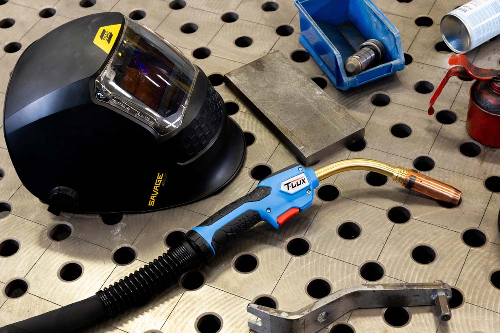

TBi-Mig-Brenner mit ESAB-Helm und anderem Zubehör auf einem Metallschweißtisch.

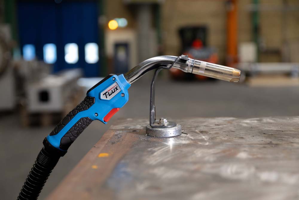

TBi MIG T-Lux-Brenner auf einem Schweißtisch sitzend.
