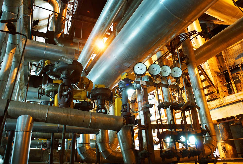

Viele wichtige Industriezweige, darunter die Öl- und Gasindustrie, die Biopharmabranche sowie die Lebensmittel- und Getränkeindustrie, sind auf die komplexen Netze von Rohrsystemen angewiesen, um eine kontinuierliche Materialversorgung auch unter hohen Temperatur- und Druckbedingungen zu gewährleisten. Die hohen Anforderungen an das Rohrsystem erfordern eine präzise und gleichmäßige Fertigung, um die metallurgischen Eigenschaften des verwendeten hochwertigen Metalls zu gewährleisten.
