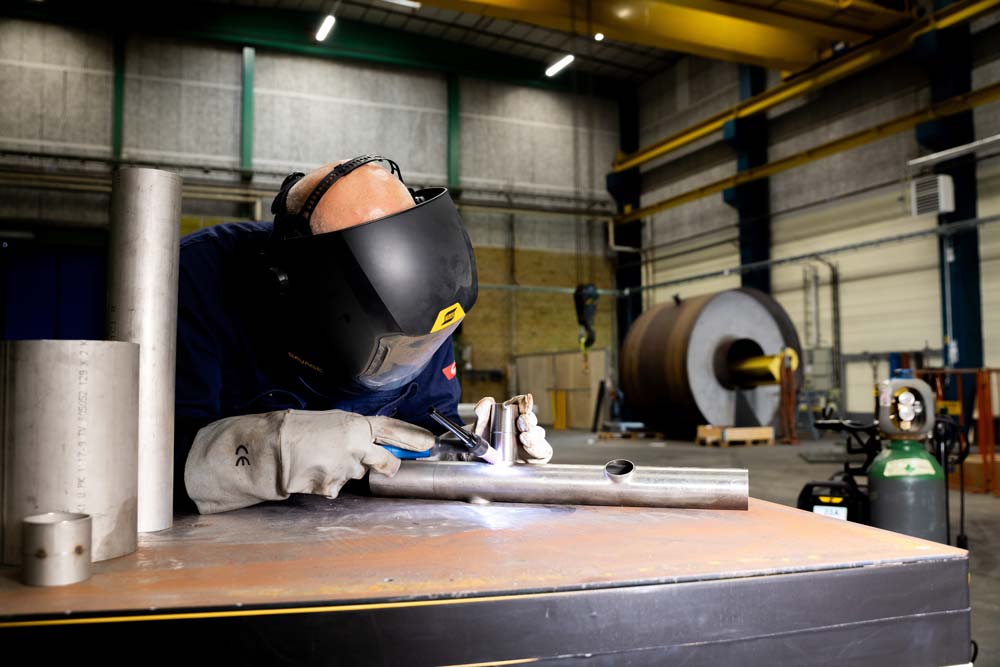

 Ein Mann mit einem ESAB-Schweißhelm schweißt mit einem TBI-WIG-Brenner ein Metallobjekt, konzentriert auf seine Aufgabe.

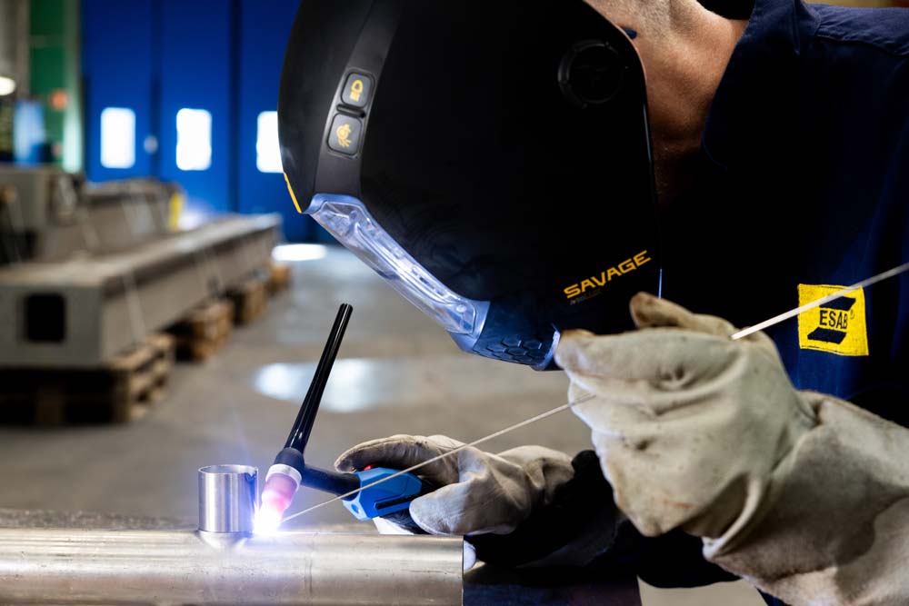

Ein Schweißer mit Helm bearbeitet ein Metallstück mit einem TBI-WIG-Brenner und beweist dabei Präzision und Geschick.
