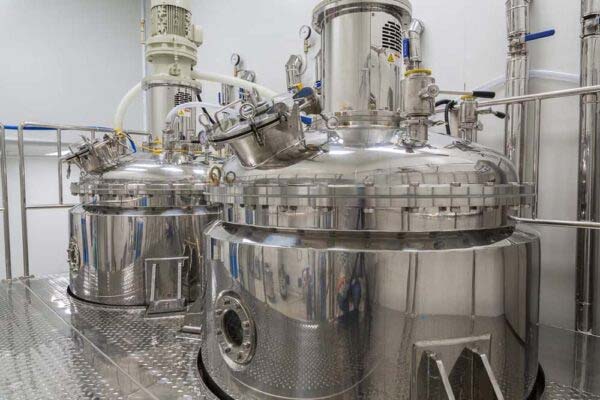

Von den oben genannten Unfällen dürfte das Guacamole-Herstellungsgerät nach strengeren Anforderungen gebaut worden sein. Es wäre so konzipiert und gebaut worden, dass die Lebensmittel im Inneren frei von Verunreinigungen bleiben und gleichzeitig Druck standhalten kann. Dies hätte die Schweißverfahren, die angewendet werden können, auf solche begrenzt, deren Endnähte die hygienischen Anforderungen für Lebensmittel erfüllen. Die biopharmazeutische Industrie und die Halbleiterindustrie haben ähnliche Reinheitsanforderungen, die die Typen der Schweißverfahren begrenzen, die bei der Herstellung von Druckbehältern für diese Branchen eingesetzt werden.

Bei Projekten mit höheren Anforderungen und höheren Drücken werden eher Schweißverfahren eingesetzt, die konsistentere Ergebnisse liefern, wie GMAW oder SMAW. In Branchen, in denen sowohl Druck als auch Hygiene eine große Rolle spielen, wird die Wurzelnaht – die mit dem Produkt in Kontakt kommt – sehr wahrscheinlich mit dem WIG-Schweißverfahren geschweißt, da dieses Verfahren eine weitaus sauberere und glattere Schweißnaht ergibt als alle anderen Schweißtypen. Angesichts des Umfangs der Schweißarbeiten, die bei einem Druckbehälter erforderlich sind, dürfte dies jedoch bei manueller Durchführung recht zeitaufwändig sein. Mechanisierte Schweißverfahren wie das Orbitalschweißen können dazu beitragen, die Geschwindigkeit des WIG-Schweißens bei Druckbehältern zu erhöhen.
