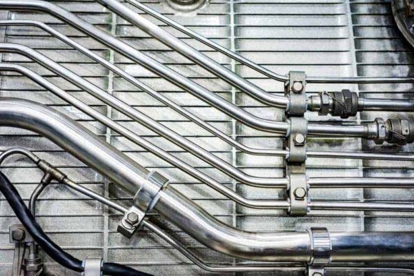

Diese Vorteile des autogenen Schweißens machen es ideal für Arbeiten oder Projekte, bei denen dünnwandige Rohre oder Rohrleitungen verwendet werden, wie z. B. Kraftstoff- und Hydraulikleitungen für Automobile, Industrieausrüstung und Flugzeuge sowie Rohrleitungen für die Abwasserbehandlung und die Halbleiterverarbeitung. Die Anwendung dieser Methode sollte auf Fälle beschränkt werden, in denen die Wandstärke des Rohres oder Schlauchs minimal ist (etwa weniger als 3 Millimeter); andernfalls kann eine mangelnde Eindringtiefe zu Schweißnähten führen, die anfällig für Versagen sind. Für Präzision und optimale Gleichmäßigkeit ist ein Orbitalschweißverfahren mit einem automatisierten Schweißkopf die beste Option. Neben der verbesserten Schweißnahtqualität erhöht das Orbitalschweißen auch die Produktionsgeschwindigkeit, was die Kosteneinsparungen durch den Verzicht auf Schweißzusatz weiter steigert.
