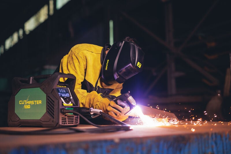

Die ESAB Cutmaster-Serie: Gebaut für alle Metalle
Alle drei Modelle der ESAB Cutmaster-Reihe schneiden unlegierten Stahl, nichtrostenden Stahl und Aluminium standardmäßig mit Druckluft. Das richtige Modell hängt von der zu schneidenden Stärke ab:
  • Cutmaster 30+ — 10 mm Durchstich / 12 mm Schneidleistung. Ideal für die Bearbeitung dünner bis mitteldicker Bleche aus unlegiertem Stahl, Edelstahl und Aluminium.
  • Cutmaster 50+ — 16 mm Durchstich / 25 mm Schneidleistung. Der Alleskönner für Fertigungsbetriebe, die eine Mischung aus unlegiertem Stahl, Edelstahl und Aluminiumblech schneiden.
  • Cutmaster 70+ — 20 mm Durchstechleistung / 30 mm Schneidleistung. Für schwerere Blechbearbeitungen und Anwendungen, bei denen eine höhere Stromstärke bessere Ergebnisse bei Edelstahl und Aluminium liefert.
