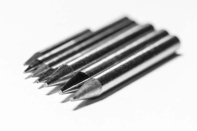

Das Wolfram-Inertgas-Schweißen (WIG), auch bekannt als Gas-Wolfram-Lichtbogenschweißen (GTAW), ist dafür bekannt, eine saubere und präzise Schweißnaht zu erzeugen, wobei Stabelektroden eine zentrale Rolle spielen. Von der hervorragenden Wärmeleitfähigkeit bis zur präzisen Lichtbogensteuerung – die Verwendung von Stabelektroden trägt zu den vielfältigen Vorteilen des WIG-Schweißens bei. Daher ist es wichtig, die Größe der WIG-Wolframelektrode sorgfältig auszuwählen, um die Qualität der Schweißnaht zu verbessern.
In diesem Artikel werden die verschiedenen Auswahlkriterien für WIG-Wolframelektroden erörtert.
Bei der Wahl der richtigen Wolfram-Elektrodengröße beim WIG-Schweißen spielen viele Faktoren eine Rolle – beispielsweise die Schweißstromstärke, die Materialdicke und die Wolframart.
Die folgende Tabelle enthält die empfohlene Wolframelektrodengröße für das WIG-Schweißen von Werkstoffen mit einer breiten Palette an Dicken.
