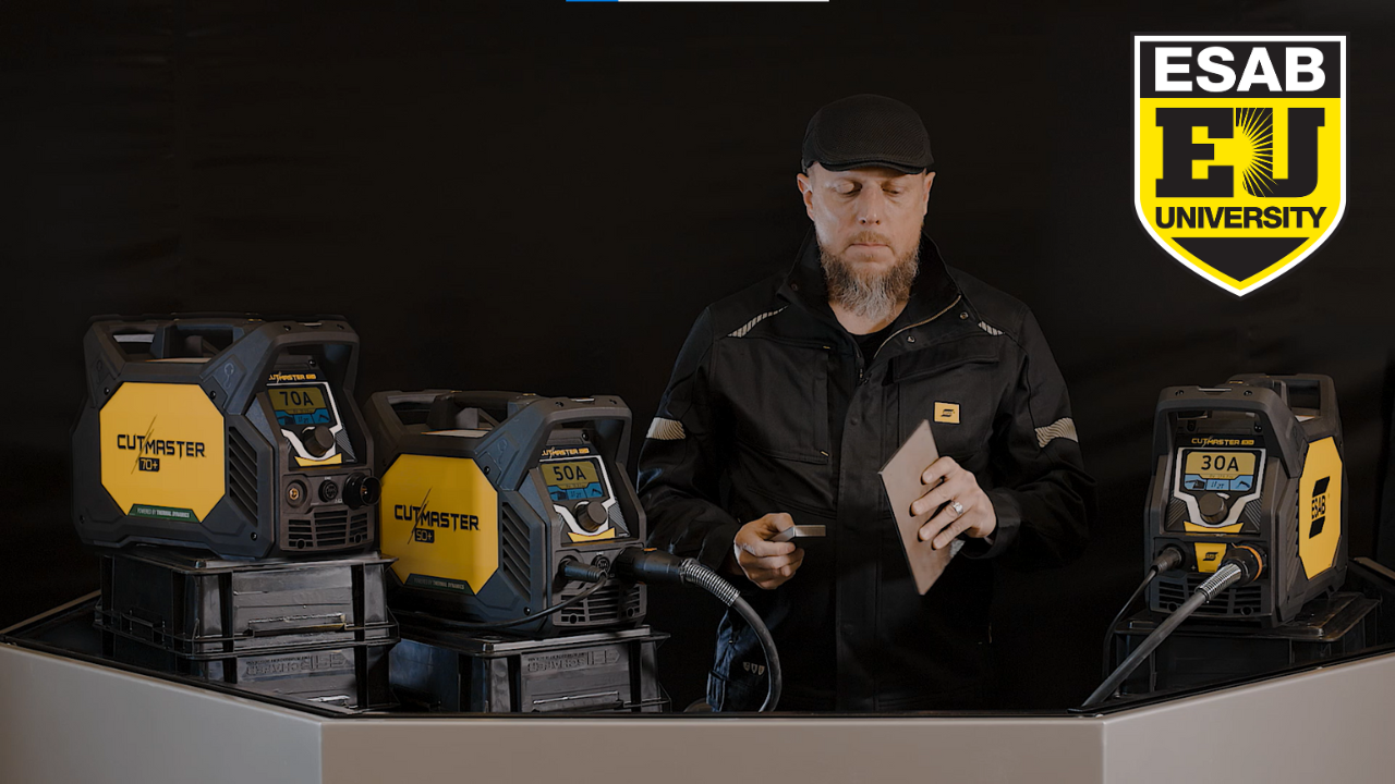

Gougeage avec la gamme ESAB Cutmaster+
Les trois modèles Cutmaster+ permettent le gougeage au plasma avec les consommables de gougeage appropriés pour la torche SL60 1Torch®. Pour la plupart des applications de gougeage dans un atelier de fabrication ou sur site, le Cutmaster 50+ ou le Cutmaster 70+ sont le choix recommandé — l'ampérage plus élevé vous offre un meilleur contrôle sur la profondeur de gougeage et vous permet de travailler à des vitesses productives sans pousser la machine à ses limites.
  • Cutmaster 50+ — 50A, convient pour le gougeage léger à moyen sur des matériaux jusqu'à environ 20 mm
  • Cutmaster 70+ — 70A, recommandé pour le gougeage intensif, le gougeage inversé sur tôles épaisses et toute application où la profondeur et la vitesse d'enlèvement de matière sont importantes.
Contactez votre spécialiste ESAB ou votre distributeur pour confirmer le kit de consommables de gougeage approprié pour votre modèle Cutmaster+.
