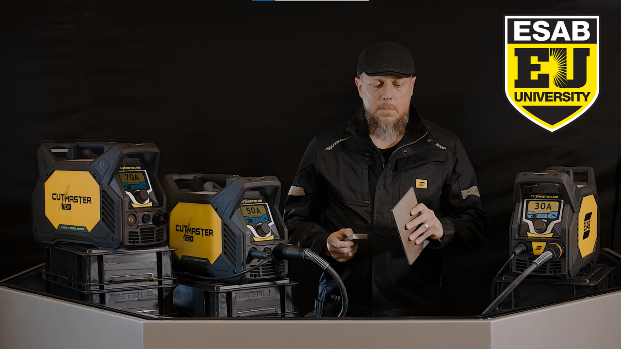

Alle drei Cutmaster+ Modelle unterstützen das Plasma-Fugen mit entsprechenden Verschleißteilen für den SL60 1Torch® Brenner. Für die meisten Ausfugarbeiten in Werkstatt oder vor Ort sind die Cutmaster 50+ oder Cutmaster 70+ die empfohlene Wahl – die höhere Stromstärke ermöglicht eine bessere Kontrolle über die Fugentiefe und erlaubt produktives Arbeiten, ohne die Maschine an ihre Grenzen zu bringen.
Wenden Sie sich an Ihren ESAB-Spezialisten oder -Händler, um die richtigen Verschleißteile für Ihr Cutmaster+-Modell zu ermitteln.
