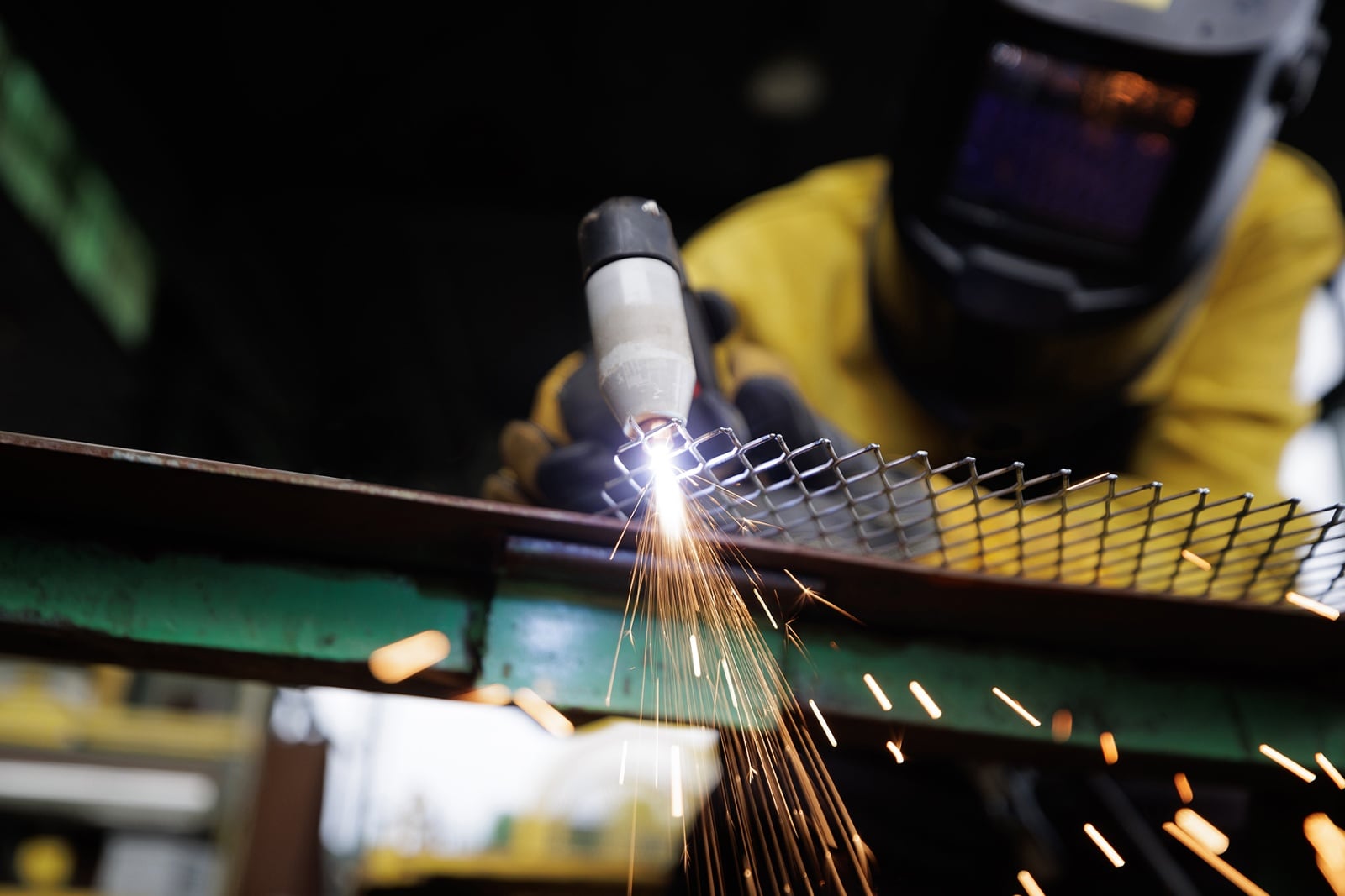

Egal, ob Sie als Erstkäufer einen zuverlässigen handgeführten Plasmaschneider suchen oder als Fertigungsprofi täglich Metall schneiden, das Plasmaschneiden ist eine der schnellsten, vielseitigsten und kostengünstigsten Methoden zum Schneiden von leitfähigem Metall. Dieser Leitfaden behandelt alles, was Sie wissen müssen – von der Funktionsweise des Plasmalichtbogenschneidens über die Auswahl des richtigen manuellen Plasmaschneiders für Ihre Anwendung, das Verständnis der Gasauswahl, wie Sie die beste Schnittqualität erzielen, bis hin dazu, wann der Einsatz eines CNC-Systems sinnvoller ist.
Plasma ist der vierte Aggregatzustand – ein hoch erhitztes, ionisiertes Gas, das Elektrizität leitet. Beim Plasmaschneiden wird komprimiertes Gas (typischerweise Luft, Stickstoff oder Sauerstoff) durch eine kleine Kupferdüse gepresst, wo es mit einer Elektrode in Kontakt kommt und zu einem Plasmalichtbogen ionisiert wird. Dieser Lichtbogen erreicht Temperaturen von über 20.000 °C – heiß genug, um praktisch jedes elektrisch leitfähige Metall fast augenblicklich zu durchschmelzen.
Das Verfahren läuft folgendermaßen ab:
Im Gegensatz zum Autogenschneiden, das auf einer chemischen Oxidationsreaktion beruht und nur bei unlegiertem Stahl funktioniert, eignet sich das Plasmaschneiden für alle leitfähigen Metalle – einschließlich nichtrostendem Stahl und Aluminium – und ist daher in der realen Fertigungsumgebung deutlich vielseitiger.
Für die Mehrheit der Fertigungsbetriebe, Wartungsteams, Baustellen und Metallarbeiter ist ein manueller (handgeführter) Plasmaschneider das richtige Werkzeug. Er ist tragbar, schnell einsatzbereit, einfach zu bedienen und kann alles schneiden – von dünnem Blech bis hin zu Baustahlplatten –, alles mit einer einzigen Maschine, die überall eingesetzt werden kann, wo der Einsatz stattfindet.
