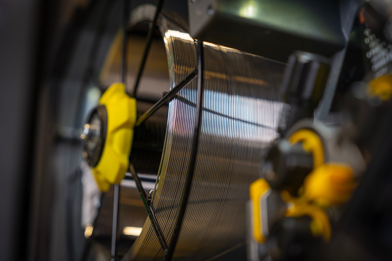

Ein praxisorientierter Leitfaden für sicheres Fördern von Aluminium-Schweißdraht – von Vorschubrollen und Führungen bis hin zu Brennern, Push-Pull-Systemen und Parameterwahl. Egal, ob Sie eine neue Schweißanlage spezifizieren oder Ihren aktuellen Prozess bewerten, entdecken Sie die Aluminiumschweißlösungen von ESAB, um die richtige Ausrüstung für Ihre Anwendung zu finden. Gehe zu Einleitung Warum Aluminium schwieriger zu fördern ist Übersicht über das Vorschubsystem Vorschubrollen, Spannung & Drahtführung Liner, Kontaktspitzen & Brennergeometrie Push-Pull- und fortschrittliche Brennerlösungen Parameter- und Handhabungseffekte Fehlerbehebung bei Zuführungsproblemen Einrichten einer sicheren Aluminiumdraht-Fördereinheit Optimierung Ihres Aluminiumsystems mit ESAB Häufig gestellte Fragen Einleitung Beim MIG-Schweißen von Aluminium ist oft die Drahtvorschubleistung der begrenzende Faktor, nicht der Lichtbogen. Weiche Aluminiumdrähte, lange Förderstrecken, enge Radien und hohe Anforderungen an die Abschmelzleistung tragen alle zu Drahtverknotung, Rückbrand, Lichtbogeninstabilität und Ausfallzeit bei. Ein gut konzipiertes Aluminiumsystem betrachtet die Drahtzufuhr als eine vollständige Kette – von der Spule und den Vorschubrollen über die Förderschläuche und Brenner bis hin zum Stromkontaktrohr. Dieser Artikel betrachtet diese Kette Schritt für Schritt und gibt praktische Hinweise, wie man häufige Probleme im Zusammenhang mit der Drahtzufuhr vermeidet, Schlüsselkomponenten auswählt und wartet und wann man von Standard-Brennern auf Push-Pull-Brenner und robuste Drahtförderer umsteigen sollte. Warum Aluminium schwieriger zuzuführen ist Im Vergleich zu Stahl verhält sich Aluminium-MIG-Draht im Drahtvorschubgerät und im Brenner ganz anders: Der Draht ist weicher, daher verformt dieser sich unter dem Druck der Vorschubrollen leichter. Er weist eine geringere Torsionssteifigkeit auf, wodurch der Draht anfälliger für Ausknicken in Drahtführungen ist. Die oft höheren Drahtfördergeschwindigkeiten bei gleichem Strom, resultieren schnell in einer höheren Empfindlichkeit gegenüber erhöhter Reibung und Widerstand im System. Der Draht reagiert empfindlicher auf raue Kanten, Fehlausrichtungen und Quetschschäden; ist er einmal beschädigt, kann es schnell zu Drahtverknotungen kommen. Eine Aluminium-MIG-Schweißanlage, die für unlegierten Stahl „gut genug“ ist, zeigt oft Drahtvorschubstörungen, zufälliges Stottern und Drahtrückbrand. Die Verbesserung der Förderbarkeit besteht darin, die Reibung zu verringern, Drahtverformungen zu vermeiden und den Drahtweg gerade, gestützt und vorhersehbar zu halten. Übersicht des Vorschubmechanismus Betrachten Sie das Drahtfördersystem als eine Reihe von Gliedern: Spule und Bremse Vorschubrollen und Spannung Förderschläuche zwischen Vorschubeinheit und Brenner Schlauchpaket und Drahtführung Stromkontaktrohr und Diffusor Jede Schwäche in einem Glied führt am Ende zu einem Problem mit dem Lichtbogen. Ein gutes Aluminiumsystem ist so konzipiert, dass jedes Glied auf Drahtart, Durchmesser, Förderstrecke und Verfahren abgestimmt ist. Schlüsselelemente in der Förderkette Element Rolle bei der Drahtzufuhr Spule/Bremse Sorgt für eine gleichmäßige Drahtführung ohne Nachlauf oder Widerstand. Vorschubrollen Den Draht fördern, ohne ihn zu quetschen oder abzurutschen. Führungen/Schläuche Führungsdraht mit geringer Reibung und minimalen Abständen oder scharfen Übergängen. Laufweg der Schlauchpakete Sorgt für gleichmäßige Radien und hält diese ausreichend groß für weiche Drähte. Stromkontaktrohr Die Drahtpositionierung erfolgt elektrisch und mechanisch; ein falscher Durchmesser verursacht Widerstand oder Mikrolichtbögen im Stromkontaktrohr. Zusammen verhalten sich diese Elemente wie eine Kette: Das System ist nur so stark wie sein schwächstes Glied. Ein gleichmäßiger Lichtbogen am Stromkontaktrohr setzt voraus, dass Spule, Rollen, Liner, Schlauchpaket und Stromkontaktrohr ihre Aufgabe mit minimaler Reibung und gleichmäßiger Unterstützung erfüllen. Bei Problemen mit dem Drahtvorschub ist es in der Regel einfacher, das System zu untersuchen, indem man von dem Stromkontaktrohr zum Drahtförderer vorgeht, anstatt jedes Problem als „nur ein Parameterproblem“ zu behandeln. Erfahren Sie mehr über Aluminium-MIG-Drahtführungen: PTFE vs. Nylon vs. PE. Vorschubrollen, Spannung & Drahtführung Vorschubrollentyp und -zustand Für Aluminium werden typischerweise U-Nut-Rollen empfohlen: U-förmige Rollen stützen den Draht über eine größere Kontaktfläche und reduzieren so Quetschung. Gerändelte Rollen für Fülldraht sind ungeeignet – diese würden die Drahtoberfläche stark beschädigen. Die Rollenoberflächen sollten sauber, unbeschädigt und für den Drahtdurchmesser korrekt dimensioniert sein. Mit der Zeit können sich in den Rillen Aluminiumablagerungen bilden; eine regelmäßige Reinigung oder ein Austausch ist daher unerlässlich. Andruckeinstellungen Zu hoher Andruck quetscht den Draht, erhöht den Widerstand in den Linern und führt zur Bildung von Spänen. Zu geringer Andruck verursacht Schlupf, was zu unregelmäßiger Lichtbogenlänge, ungleichmäßigem Einbrand und Rückbrand führt. Ein guter Ansatz ist, mit minimalem Vorschubrollendruck zu beginnen, die eine stabile Zuführung gewährleistet, und diese dann fein abzustimmen: Festziehen, bis ein Durchrutschen beim normalen Schweißen aufhört. Prüfen Sie, ob das Festhalten des Drahtes am Brennerkopf dazu führt, dass die Förderrollen abrutschen, anstatt Verknotungen im Drahtvorschub zu verursachen. Drahtförderstrecke & Ausrichtung Der Draht sollte die Spule möglichst gerade verlassen und in die Vorschubrollen einlaufen: Die Führungsrohre vor und nach den Rollen sollten eng beieinander liegen und mit den Nuten in den Rollen fluchten. Vermeiden Sie sichtbare Abstände, in denen der Draht ausknicken oder sich verfangen kann. Stellen Sie die Spulenbremse so ein, dass die Spule beim Stoppen der Drahtzufuhr nicht nachläuft, ohne dabei übermäßigen Widerstand zu erzeugen. Kleine Anpassungen machen hier oft den Unterschied zwischen einer stabilen Förderung und einem chronischen Verknotungsproblem aus. Drahtführung, Kontaktspitzen & Brennergeometrie Die richtige Drahtführung auswählen Die Drahtführungen stellen einen wesentlichen Reibungspunkt in Aluminiumsystemen dar. Gängige Optionen sind: PTFE- oder Nylon-Drahtführungen – sehr geringe Reibung, ideal für weichen Aluminiumdraht. Beschichtete Drahtführungen – werden gelegentlich verwendet, in der Regel nur bei kurzen Förderstrecken oder in speziellen Systemen. Den Innendurchmesser der Drahtführung an den Drahtdurchmesser anpassen: Ist der Draht zu fest angezogen, steigt die Reibung; ist er zu locker, kann er einknicken. Die Drahtführungen müssen auf die richtige Länge gekürzt werden, damit sie richtig am Stromkontaktrohr oder Diffusor anliegen; eine zu kurze Drahtführung lässt einen Spalt entstehen, in dem sich der Draht verbiegen und einknicken kann. Halten Sie die Drahtführungen sauber und tauschen Sie sie aus, wenn sich Späne oder Staub darauf ansammeln. Kontaktspitzengröße Die Kontaktspitzen sollten auf den tatsächlichen Drahtdurchmesser und die Empfehlung des Brennerherstellers für Aluminium abgestimmt sein. Abgenutzte, ovale oder verschmutzte Kontaktspitzen erhöhen die Gefahr von Mikrolichtbögen und führen zu unregelmäßiger Stromübertragung. Bei einigen Systemen werden für Aluminiumbrenner etwas größere Kontaktspitzen verwendet, um der Wärmeausdehnung Rechnung zu tragen und Verstopfungen zu vermeiden; beachten Sie die spezifischen Anweisungen Ihres Brenners. Führung des Schlauchpaketes und Geometrie des Brenners Weicher Aluminiumdraht verträgt keine engen Radien: Halten Sie Schlaufen im Schlauchpaket groß und flach – vermeiden Sie scharfe Biegungen, Knicke und starke Belastungen des Schlauchpaket. Nicht gebrauchte Längen des Schlauchpaketes nicht eng um Gasflaschen oder Aufhänger wickeln; stattdessen große Schlaufen verwenden. Stellen Sie sicher, dass die Zugentlastungen funktionieren, damit der Draht im Inneren des Schlauchpakets nicht eingeklemmt wird. Wenn das Schlauchpaket des Brenners verdreht oder stark geknickt aussieht, wird die Aluminiumzufuhr beeinträchtigt. Push-Pull- und fortschrittliche Brennerlösungen Ab einem gewissen Punkt reicht es nicht mehr aus, nur die Vorschubrollen und Drahtführungen zu verbessern. Große Distanzen, komplexe Vorrichtungen und Hochgeschwindigkeitsschweißen von Aluminium erfordern oft Push-Pull-Systeme . Wann sollte man auf Push-Pull umstellen? Ziehen Sie das Push-Pull-Prinzip in Betracht, wenn: Der Abstand zwischen Drahtförderer und Stromkontaktrohr ist lang (z. B. 6–12 m). Entlang des Schlauchpaketverlaufs gibt es häufig enge oder unvermeidbare Kurven. Für eine hohe Produktivität beim Impuls- oder Sprühlichtbogen sind hohe Drahtvorschubgeschwindigkeiten erforderlich. Selbst bei optimierten Rollen, Drahtführungen und Techniken kommt es weiterhin zu Verknotungen oder unregelmäßigem Drahtvorschub. Push-Pull-Brennerkonzept Ein Push-Pull-Brenner kombiniert einen herkömmlichen Drahtförderer an der Stromquelle mit einem kleinen Motor im Griff. Für Aluminium bietet dies Folgendes: Deutlich reduziertes Risiko von Drahtverwicklungen, insbesondere bei langen Schlauchpaketsätzen. Gleichmäßigerer Vorschub am Stromkontaktrohr, wodurch Lichtbogenlänge und Einbrand stabilisiert werden. Verbesserte Ergonomie bei großen Strukturen, da der Drahtförderer an Ort und Stelle bleiben kann, während sich der Brenner bewegt. In einem System, in dem eine Stromquelle wie beispielsweise Warrior Edge DX mit einem RobustFeed DX Drahtvorschub und einem PP 350w Inline Push-Pull-Brenner kombiniert wird, ist die Drahtförderung in das System integriert und nicht nachträglich hinzugefügt. Hochleistungs-Standardbrenner Bei kürzeren Schlauchpaketstrecken und eher stationären Arbeiten kann ein Hochleistungs-MIG-Brenner – wie beispielsweise ein wassergekühltes, ergonomisch gestaltetes Modell mit robustem Linersystem – für eine sehr stabile Aluminiumzufuhr sorgen und gleichzeitig den Bedienern auch bei langen Schichten Komfort bieten. Einfluss von Parametern und Handhabung Selbst bei optimaler Hardwarekonfiguration beeinflussen die Lichtbogeneinstellungen und die Technik die Drahtförderbarkeit und die wahrgenommene Prozessstabilität. Eine zu hohe Drahtvorschubgeschwindigkeit bei einer gegebenen Spannung kann zu Drahtstottern führen und das Vorschubsystem an seine Grenzen bringen. Eine Erhöhung der Lichtbogenspannung oder Verwenden von Pulskennlinien kann den Prozess stabilisieren und offensichtliche Förderprobleme verringern. Ein zu großer Abstand zwischen Stromkontaktrohr und Werkstück (freies Drahtelektrodenende) erhöht die Widerstandserwärmung im Draht, wodurch dieser leichter ausknickt. Zu kurzer Abstand erhöht den Schweißstrom und kann durch Wärmestrahlung zu Überhitzung der Düsen und Liner führen. Ruckartige, kurze Schweißstarts ohne Einlaufoptimierung können zu Knotenbildung führen. Moderne Drahtvorschubsysteme ermöglichen oft die Feinabstimmung des Drahtförderstarts ("Soft start") und der Startbedingungen für Aluminium. Die Technik ist entscheidend: Beim Schweißen von Aluminium sollte generell stechend geschweißt werden, um möglichst günstige Ausgasungsbedingungen zu erreichen. Außerdem ist die Sicht auf das Schmelzbad besonders gut. Wenn eine Aluminiumanlage nur in einem engen Parameterbereich gut funktioniert, lohnt es sich zu prüfen, ob Synergiekennlinien verfügbar sind, die das Prozessfenster erweitern und den Prozess flexibler machen. Erfahren Sie mehr über Fehlerbehebung am Lichtbogen beim MIG-Schweißen von Aluminium. Fehlerbeheben bei Förderproblemen Wenn Probleme am Lichtbogen auftreten, haben diese oft ihren Ursprung im Vorschubsystem. Ein strukturierter Ansatz hilft dabei, die Ursache zu isolieren. Häufige Symptome und wahrscheinliche Ursachen Symptom Mögliche Ursachen Drahtverheddern am Vorschubsystem Zu hohe Spannung, falsch ausgerichtete Drahtführungen, blockierte Drahtführung, zu langer oder zu enge Zuführung. Zeitweises Stottern Vorschubrollenschlupf, Reibung im Führungsschlauch, verschlissenes Stromkontaktrohr, ungleichmäßiger Kontaktrohrabstand. Zufälliger Drahtrückbrand Schlupf im Vorschub, Draht nicht zentrisch, zu niedrige Spannung für die gewählte Drahtvorschubgeschwindigkeit. „Schwankende“ Drahtvorschubgeschwindigkeit Spulenwiderstandsprobleme, geknicktes Schlauchpaket. Spanbildung in der Drahtführung Anpressdruck der Förderrollen zu hoch, falscher Rollentyp, beschädigte Drahtoberfläche. Schnelle Diagnoseschritte Beobachten Sie die Vorschubrollen während des Drahtvorschubs – rutschen sie durch oder drehen sie sich gleichmäßig? Überprüfen Sie den Draht am Auslass – abgeflachte, beschädigte oder abblätternde Drähte deuten auf mechanische Beschädigung hin. Ziehen Sie die Drahtführung heraus und prüfen Sie sie – starke Ablagerungen oder Späne deuten auf zu hohe Reibung oder zu hohen Vorschubrollendruck hin. Richten Sie die Leitung des Schweißbrenners gerade und testen Sie erneut – wenn sich die Leistung verbessert, ist die Verlegung ein wichtiger Faktor. Probieren Sie ein neues Stromkontaktrohr und ein frisches Drahtsegment – schnelle, kostengünstige Prüfungen, die oft die Ursache des Problems aufdecken. Entwerfen eines verlässlichen Aufbaus zum Aluminium-Schweißen Ein gutes Aluminium-Drahtvorschubsystem ist auf den Werkstoff zugeschnitten und nicht eine bloße Modifikation einer Konfiguration zum Stahlschweißen. In der Praxis bedeutet das die Auswahl spezieller Aluminium-Hardware (U-Nut-Rollen, PTFE- oder Nylon-Drahtführungen, geeignete Stromkontaktrohre), die leichtgängige Führung des Drahtes mit minimalen Biegungen sowie die Wahl zwischen Standardsystemen, oder Push-Pull-Systemen je nach Länger der Förderstrecke und Einschaltdauer. Dazu gehört auch, die Eigenschaften der Stromquelle – Synergiekennlinien, Pulsprogramme, aluminiumspezifische Modi – zu nutzen, um ein breites, tolerantes Arbeitsfenster um die gewählten Parameter herum zu schaffen, und Wartungsroutinen für den Wechsel der Drahtführung, die Reinigung der Vorschubrollen, den Wechsel der Stromkontaktrohre und die Inspektion der Schlauchpakete zu entwickeln. Wenn diese Elemente zusammenkommen, wird das MIG-Schweißen von Aluminium vorhersehbar und wiederholbar, anstatt ein ständiger Kampf mit Drahtverwicklungen und ungleichmäßigen Lichtbögen zu sein. Optimierung Ihres Aluminiumsystems mit ESAB Eine stabile Aluminiumzufuhr ist am einfachsten, wenn das gesamte System für Aluminium ausgelegt ist – und nicht nur die Drahtführung und das Schutzgas ausgetauscht werden. Manuelles Aluminium-MIG Erstellen Sie ein eigenes Paket und optimieren Sie es anschließend, zum Beispiel: Warrior Edge DX + RobustFeed Edge DX Push-Pull-Brenner PP 350-W mit Inline-Vorschub für die Langstrecken-Zuführung von Aluminiumdraht OK Autrod Aluminiumdrähte (z. B. 4043, 5356, 5183) Sobald diese Konfiguration stabil ist, werden Änderungen wie der Wechsel von Argon zu einem Ar/He-Gemisch zu präzisen Feinabstimmungen des Einbrands und der Geschwindigkeit und nicht mehr zu Notlösungen für Zuführungsprobleme. Lösungen für Automatisierungen und Robotik Wenden Sie die gleiche Logik auf automatisierte Zellen an: Aristo Edge Stromquelle + RoboFeed Edge Drahtvorschub RT Robotic Push-Pull-Brenner oder andere Roboter-Aluminiumbrenner Optional WeldCloud-Suite für Überwachung und Optimierung Sie überprüfen Ihr Aluminium-Setup? ESAB kann Ihnen dabei helfen, Stromquelle, Drahtvorschub, Brenner, Draht und Gas sowohl beim manuellen als auch beim robotergestützten Aluminium-MIG-Schweißen optimal aufeinander abzustimmen, sodass Sie eine gleichmäßige Drahtzufuhr und eine verlässliche Leistung erzielen. Entdecken Sie die Aluminium-Schweißlösungen von ESAB Häufig gestellte Fragen Warum neigt Aluminiumdraht eher zum Verheddern als Stahldraht? Der Draht ist weicher und bietet weniger mechanischen Widerstand. Bei gleichem Vorschubrollendruck und gleicher Leitungsführung neigt Aluminium eher zum Ausknicken als einfach durch den Liner gefördert zu werden. Deshalb sind spezielle Vorschubrollen für Aluminium, Drahtführungen und ein sorgfältig eingestellter Anpressdruck so wichtig. Benötige ich für Aluminium immer einen Push-Pull-Brenner? Nicht immer. Bei kurzen Leitungslängen, einfachen Verbindungen und moderaten Drahtvorschubgeschwindigkeiten kann eine gut konfigurierte Standard-Konfiguration ausreichend sein. Die Push-Pull-Technologie wird dann attraktiv, wenn die Anforderungen an Förderstrecke, Schlaufenbildung im Schlauchpaket oder Produktivität das übersteigen, was mit reiner Push-Technologie zuverlässig bewältigt werden kann. Wie oft sollte ich beim MIG-Schweißen von Aluminium die Drahtführungen wechseln? Häufiger als beim Stahlschweißen. Das genaue Intervall hängt von der Einschaltdauer und der Sauberkeit ab, aber jedes Anzeichen von erhöhtem Widerstand, Spänen oder unregelmäßiger Zuführung ist ein Hinweis darauf, den Liner zu überprüfen und auszutauschen. Viele Betriebe setzen auf einen vorbeugenden Wartungsplan, anstatt auf Ausfälle zu warten. Kann ich meine Stahlantriebswalzen auch für Aluminium verwenden? Wenn sie für Fülldrähte gerändelt sind, nein. Sie würden sich in das Aluminium einfressen und Späne erzeugen. Für Aluminium sollten Sie U-Nut-Rollen verwenden, die auf den Draht abgestimmt sind. Der Austausch der Rollen beim Wechsel von Stahl auf Aluminium ist gängige Praxis. Welche einzelne Änderung ist am wirksamsten, um die Aluminiumzuführung zu verbessern? Bei kurzen Produktionsläufen kann die Umstellung auf hochwertige PTFE- oder Nylon-Liner, die fachgerecht zugeschnitten und gewartet werden, die Zuführungsstabilität erheblich verbessern. Für größere Entfernungen und höhere Produktivität ist der Umstieg auf ein spezielles Aluminiumsystem mit Push-Pull-Brenner und leistungsfähigem Drahtvorschub oft die entscheidende Verbesserung.
