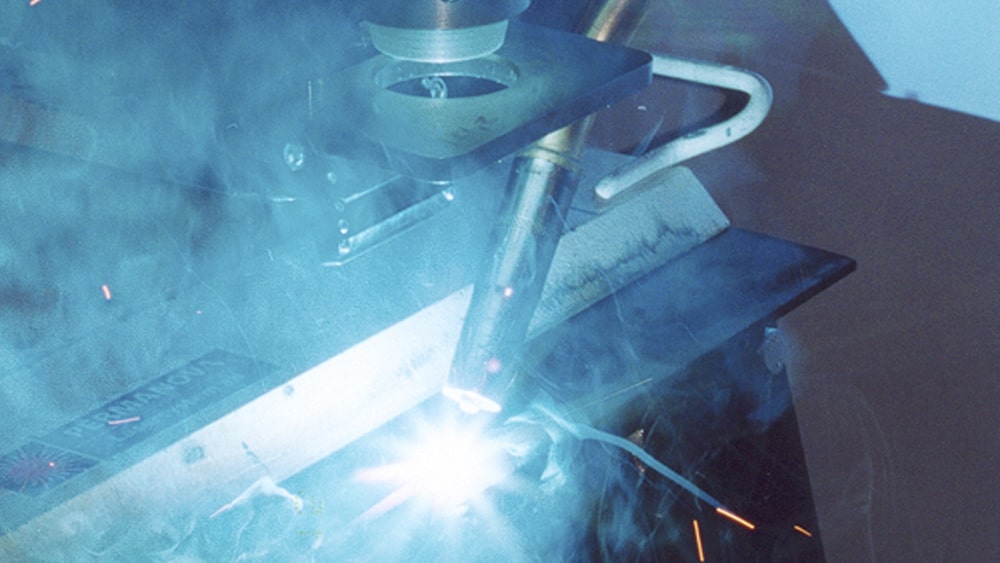

Der Laserstrahl selbst stellt die unmittelbarste Gefahr bei jedem handgeführten Laserstrahlschweißbetrieb dar – ist aber nicht immer die offensichtlichste. Der direkte Laserstrahl ist gefährlich, ebenso wie die Reflexionen, die er von Metalloberflächen erzeugt, die ultraviolette und infrarote Strahlung, die vom Schweißplasma erzeugt wird, und das blaue Licht, das bei der Wechselwirkung eines Hochleistungslasers mit dem Schweißmaterial emittiert wird. Das Verständnis dieser Gefahren ist für jeden, der ein handgeführtes Laserschweißsystem bedient, beaufsichtigt oder in dessen Nähe arbeitet, unerlässlich.
