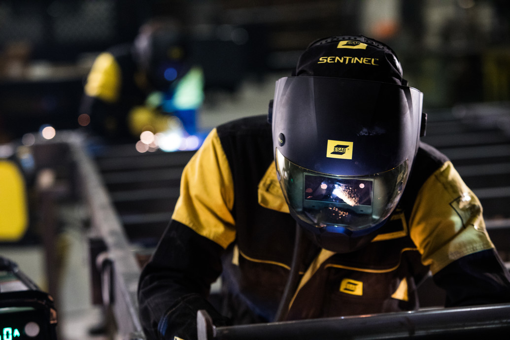

Casco per saldatura laser
La principale protezione per occhi e viso dell'operatore addetto alla saldatura laser è una maschera specifica per la saldatura laser. Questo è distinto sia dagli occhiali di sicurezza per laser sia dai caschi per saldatura ad arco standard.
I caschi per saldatura laser specifici sono progettati per l'uso con sistemi di saldatura laser portatili che operano come energia di Classe IV con lunghezze d'onda comprese tra 900 e 1.100 nm. Le caratteristiche principali includono:
  • Guscio in fibra di carbonio — fornisce protezione strutturale ed è antiriflesso
  • Filtri UV e IR — il filtro della lente soddisfa un livello minimo di protezione secondo la norma EN 207:2017 D LB6, lo standard per la protezione degli occhi contro la radiazione laser pulsata e a onda continua.
  • Protezione dagli impatti — I caschi ESAB predisposti per il laser sono conformi anche agli standard di protezione degli occhi e del viso dagli impatti, tra cui EN ISO 16321-1:2022, EN ISO 16321-2:2021 e AS/NZS 1337.1:2010
  • Protezione completa del viso — a differenza dei soli occhiali di sicurezza laser, il casco integrale offre protezione per tutto il viso, non solo per gli occhi
Il casco offre anche protezione respiratoria se utilizzato con un sistema di filtraggio adeguato, aspetto importante visti i rischi legati ai fumi associati alla saldatura laser. Consulta la nostra guida sulla sicurezza della saldatura laser: rischi di incendio, fumi, polveri e pericoli elettrici per maggiori dettagli sulla gestione dei fumi.
