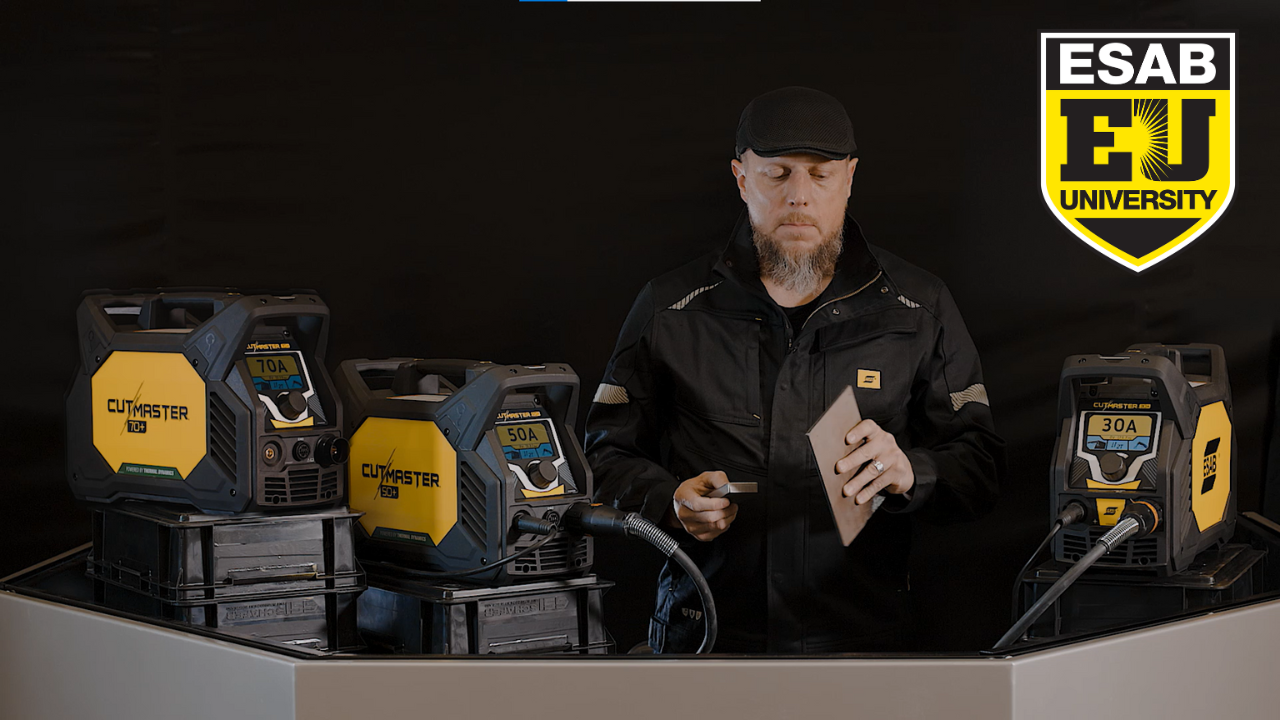

Scriccatura con la gamma ESAB Cutmaster+
Tutti e tre i modelli Cutmaster+ supportano la scriccatura al plasma con i relativi materiali di consumo per la torcia SL60 1Torch®. Per la maggior parte delle applicazioni di scriccatura in un'officina o in cantiere, i modelli Cutmaster 50+ o Cutmaster 70+ sono la scelta consigliata: l'amperaggio più elevato offre un maggiore controllo sulla profondità di scriccatura e consente di lavorare a velocità produttive senza spingere la macchina al limite.
  • Cutmaster 50+ — 50A, adatto per scriccature leggere o medie su materiali fino a circa 20 mm
  • Cutmaster 70+ — 70A, consigliato per scriccature più pesanti, scriccature posteriori su lamiere spesse e qualsiasi applicazione in cui la profondità e la velocità di rimozione siano importanti.
Contatta il tuo specialista ESAB o il tuo distributore per confermare il kit di materiali di consumo per la scriccatura corretto per il tuo modello Cutmaster+.
