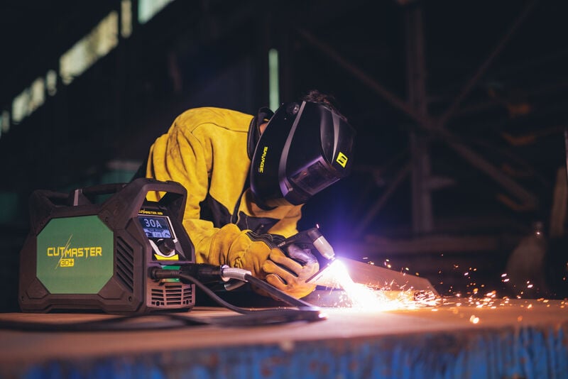

La gamma ESAB Cutmaster: progettata per tutti i metalli.
Tutti e tre i modelli della gamma ESAB Cutmaster tagliano acciaio al carbonio, acciaio inossidabile e alluminio utilizzando aria compressa di serie. Il modello giusto dipende dallo spessore che devi tagliare:
  • Cutmaster 30+ — Fori 10 mm / Capacità di taglio 12 mm. Ideale per la lavorazione su lamiere sottili e medie in acciaio al carbonio, acciaio inossidabile e alluminio.
  • Cutmaster 50+ — Fori 16 mm / Capacità di taglio 25 mm. Il tuttofare per le officine di fabbricazione che tagliano lamiere di acciaio al carbonio, acciaio inossidabile e alluminio.
  • Cutmaster 70+ — Capacità di fori 20 mm / capacità di taglio 30 mm. Per lavorazioni di lamiere più spesse e applicazioni in cui un amperaggio più elevato offre risultati migliori su acciaio inossidabile e alluminio.
