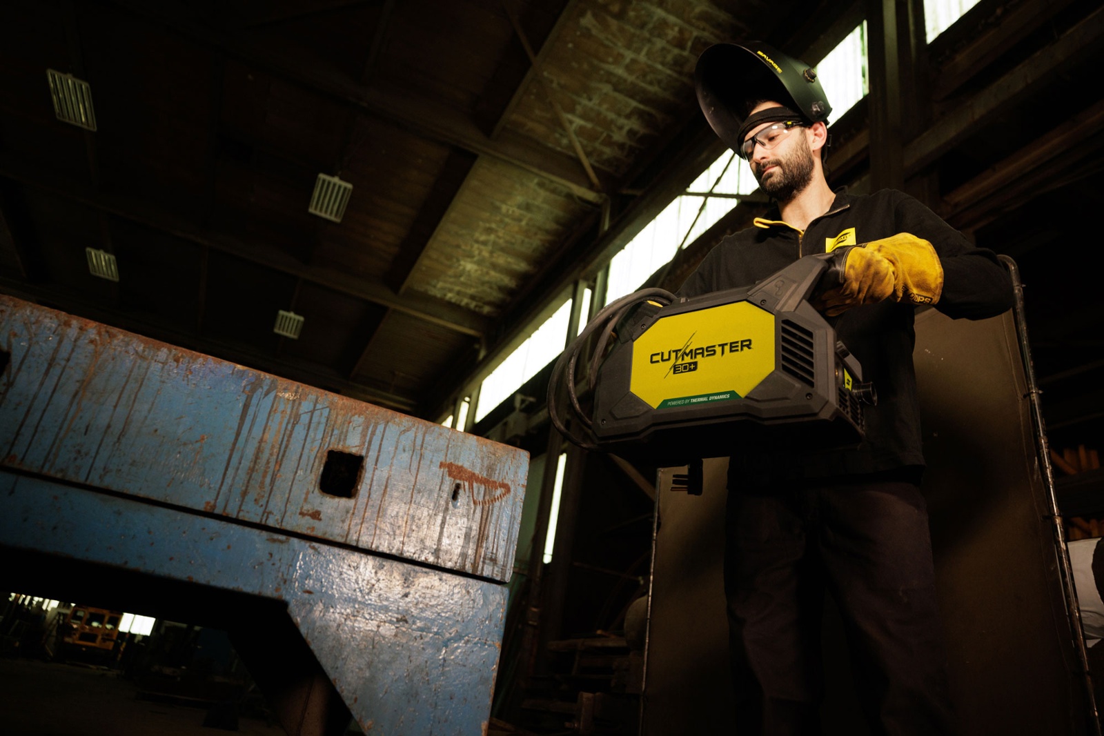

Portabilità e qualità costruttiva
Se la macchina rimane in officina, la portabilità è meno critica. Se va installato in cantiere, è di fondamentale importanza.
  • Peso—le macchine più leggere sono più facili da trasportare in cantiere, ma le unità molto leggere spesso compromettono i componenti dell'alimentazione e il ciclo di lavoro. La gamma Cutmaster coniuga portabilità e qualità costruttiva di livello industriale.
  • Alloggiamento — un alloggiamento industriale resistente alle intemperie protegge da polvere, umidità e urti in cantiere. La gamma Cutmaster è dotata di un robusto alloggiamento con tre maniglie per un facile sollevamento da parte di una o due persone.
