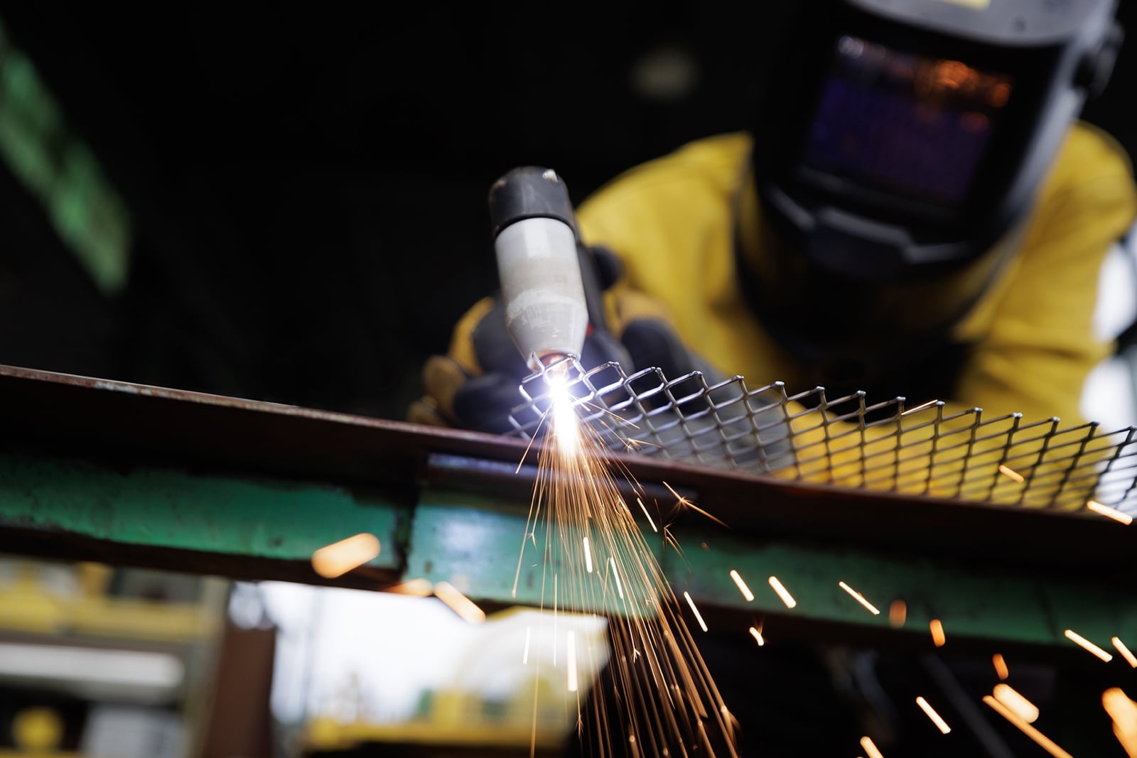

  • Modalità di taglio griglia — quando si tagliano metallo espanso o grigliati, passare alla modalità di taglio griglia sui modelli Cutmaster 50+ e 70+. Ciò riduce l'Alimentazione quando l'arco si trova all'aria aperta tra i fili, prolungando significativamente la durata dei materiali di consumo.
