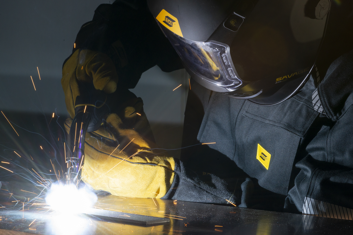

A welder using MIG technique at a table, creating sparks as they work on a metal piece.
Spawanie metodą MIG/MAG
Spawanie metodą MIG polega na ciągłym podawaniu drutu elektrodowego, który topi się, gdy łuk elektryczny nagrzewa materiały bazowe.
Skrót MIG oznacza metodę spawania metali w osłonie gazów obojętnych, która jest jedną z dwóch podtypów spawania łukowego metali w osłonie gazów (GMAW). Drugą metodą jest MAG, w której zamiast gazów obojętnych, takich jak argon, stosuje się gazy aktywne, takie jak dwutlenek węgla.
Jak działa spawanie metodą MIG/MAG?
W obu typach używa się uchwytu spawalniczego, tzw. „palnika”. Po naciśnięciu spustu palnika:
  1. Palnik zaczyna podawać drut spawalniczy z podajnika drutu na szpuli.
  2. Łuk elektryczny powstaje między drutem spawalniczym a przedmiotem obrabianym.
  3. Powoduje to podgrzanie obrabianego przedmiotu, stopienie drutu i przyłączenie go do miejsca łączenia.
  4. Uchwyt uwalnia strumień gazu osłonowego, który chroni spoinę i drut.
W procesie tym do ochrony spoiny przed zanieczyszczeniami wykorzystywany jest gaz osłonowy (obojętny w przypadku metody MIG, aktywny w przypadku metody MAG).
